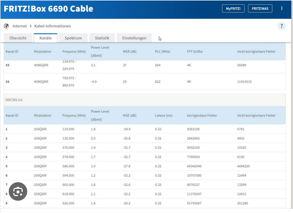

Dippy
Hab ne fritzbox cable, sehe unter Spektrum die Signalwerte und über Kanäle DOCSIS 3.0/3.1. Was genau willst du also genau einsehen?
Hallo Dippy,
es wird die vollständige Tabelle der DOCSIS Werte unter "Kanäle" benötigt. Dort wird nicht nur der Signalpegel sondern auch die Signalqualität und mehr für alle Kanäle aufgelistet.
Viele Grüße Siegmar

Dippy
 Ich sehe schon die Fehler...
andreasabaad
Die sind nicht vollständig! Poste bitte alles!
Sorry unten nicht gesehen.
