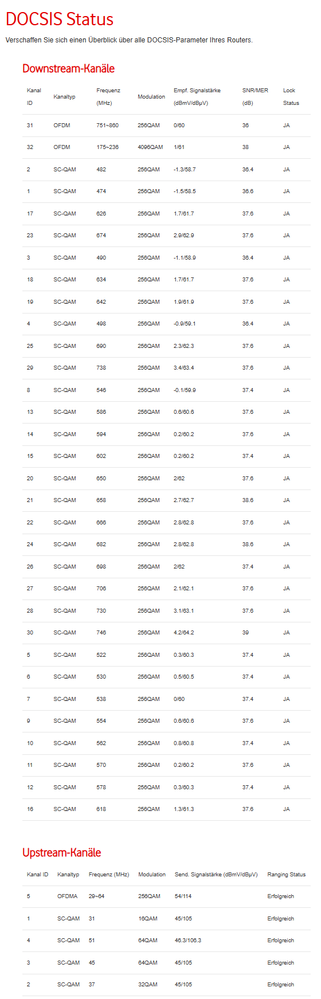

Mit der Vodafone Station sehen die Kanäle so aus:
Leider kein Fehler Counter. Oder bisher nicht gefunden.
Werde mal etwas beobachten.
am 11.03.2025 17:51
Müsste der zweite DOCSIS 3.1 Kanal nicht auch 4096QAM sein?
am 11.03.2025 22:26
der Rückwegstörer ist immer noch aktiv!
