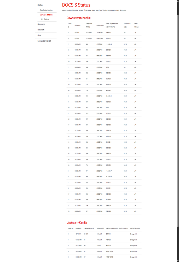

Ist denn nur der Upload Fehler vorhanden und somit die Fritzbox tatsächlich defekt?
24.03.2025 14:41 - bearbeitet 24.03.2025 14:42
auch mit dem Leihgerät ist der Rückwegstörer vorhanden/sichtbar
liegt also nicht an der Fritzbox
am 24.03.2025 15:06
Danke. Die FB hatte beim Download (Kanal 31) Millionen nicht-korrigierbare Fehler angezeigt. Rückwegsstörer war zwar auch da, aber da weiss ich, dass er immer noch da ist.
Bin einfach mit dem Informationen, die ich habe und verstehe, nicht sicher ob der Download auch immer noch betroffen ist. Das war ja eben die Aussage vom Vodafone Techniker, dass alles gut ist aber die FB einen Schaden hat beim Download.
Möchte letztenlidch wissen, ob die FB wirklich defekt ist und ich eine neue brauche oder ob ich zurück auf meine FB wechseln kann für den Moment.
am 24.03.2025 15:19
@pascara schrieb:Möchte letztenlidch wissen, ob die FB wirklich defekt ist und ich eine neue brauche oder ob ich zurück auf meine FB wechseln kann für den Moment.
ich würde sagen nein
