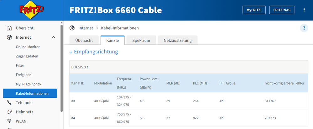

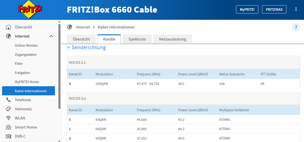

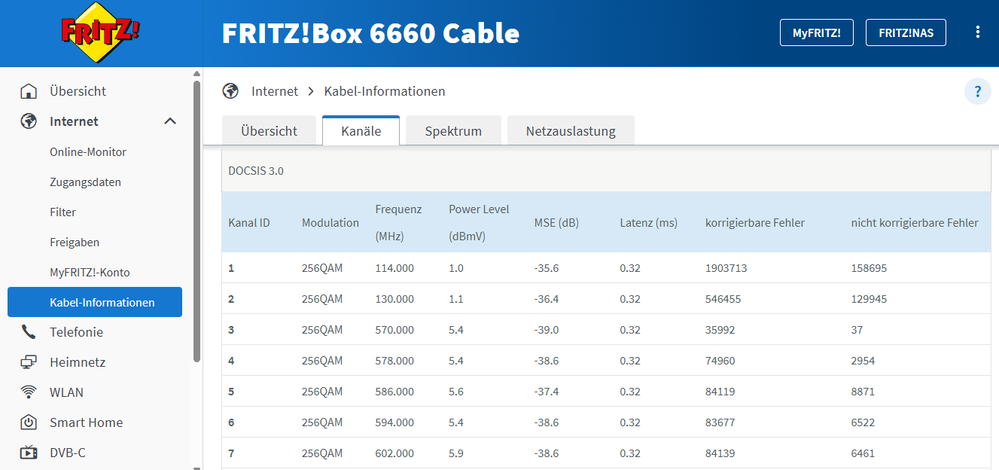

Hallo Mif,
sende doch mal von der Seite /Internet/Kabel-Informationen/Kanäle Bilder auf denen alle Kanäle zu sehen sind, oder drucke diese Seite vollständig in eine PDF Datei.
Viele Grüße Siegmar
Mif
Hallo zusammen,
hier sind die Screenshots aus Internet → Kabel-Informationen → Kanäle.
Die komplette Liste ist sehr lang und passt daher nicht auf einen einzigen Screenshot, aber das Fehlerbild ist auf allen Kanälen identisch:
  • DOCSIS 3.1 Downstream:
    mehrere hunderttausend nicht korrigierbare Fehler pro Kanal
  • DOCSIS 3.0 Downstream:
    ebenfalls Fehlerzahlen im sechsstelligen Bereich
  • Upstream:
    Pegel stabil bei 38–44 dBmV, keinerlei Auffälligkeiten
Hallo Mif,
das sind nicht alle Kanäle! Im Download sollten es 32(28) DOCSIS 3.0 und 2 DOCSIS 3.1 Kanäle sein. Im Upload fehlt auch ein DOCSIS 3.0 Kanal.
Viele Grüße Siegmar
Mif
Hey! Ja, genau: sollten, müssten und fehlen. Zusammen mit den enorm vielen nicht-korrigierbaren Fehlern kommen wir zu dem Ergebnis, dass wir hier seit einer Woche ohne Internet sitzen - und Vodafone sich nicht rührt.
Die gesamten Werte sind in der .pdf.
Hallo Mif,
da gibt es ja Probleme auf allen Kanälen. Da könnte eine Brummspannung auf dem Kabel die Ursache sein. Hast Du ein Gerät das an das Antennenkabel angeschlossen ist und das einen Schukostecker hat. Ältere TV Geräte hatten oft einen Schukostecker am Stromkabel. Ist am Hauseingang alles mit dem Potentialausgleich verbunden?
Viele Grüße Siegmar
