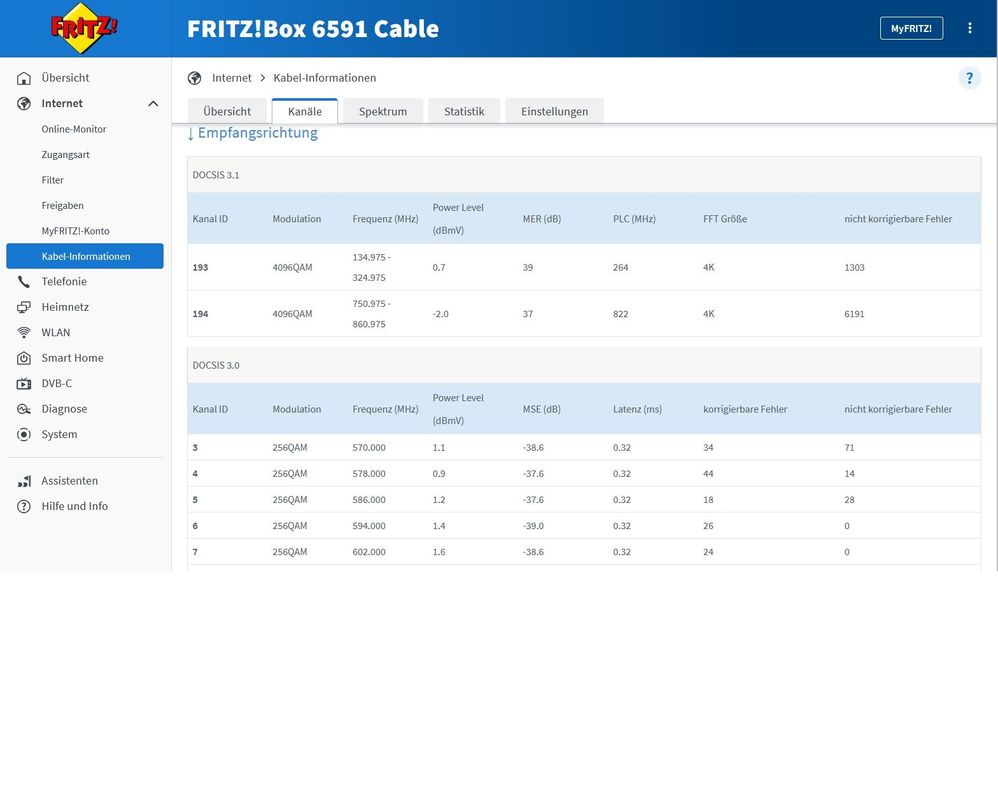

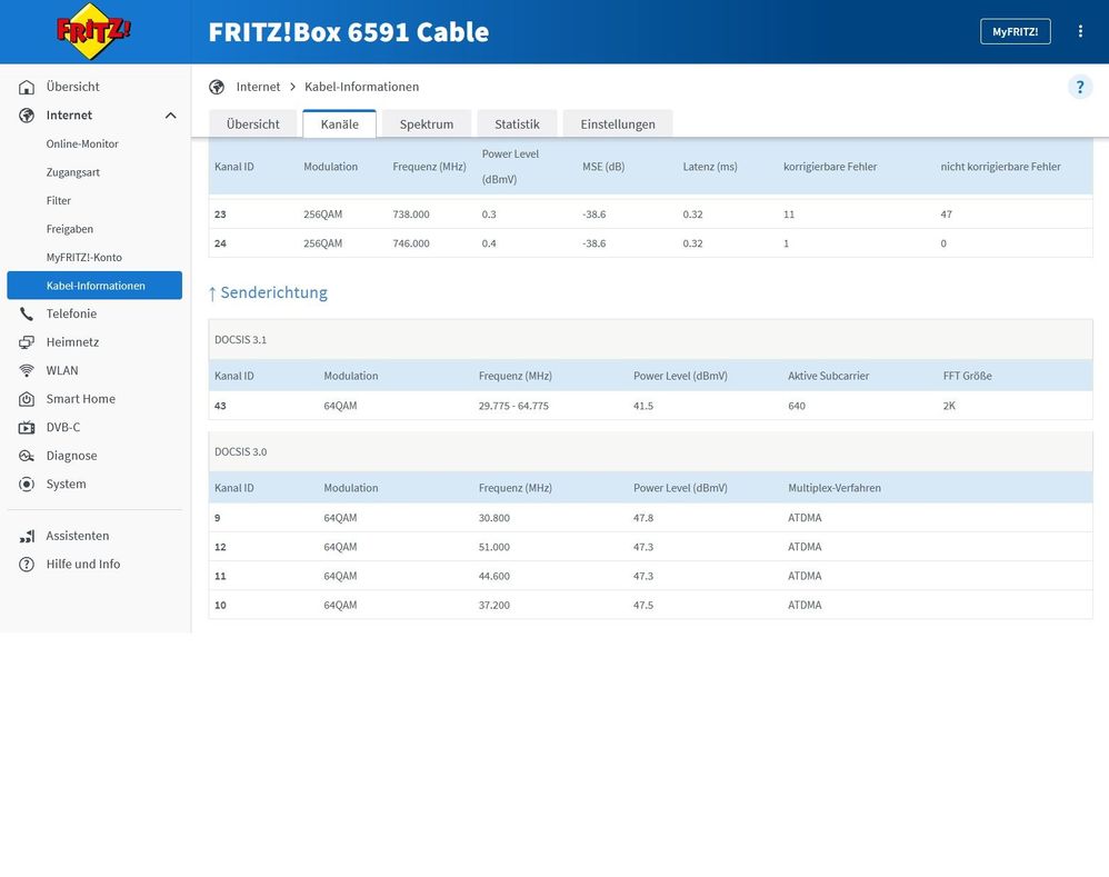

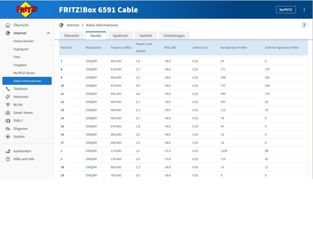

Poste mal ein Screenshot der Signalwerte des Routers. Um sich die Signalwerte anzeigen zu lassen, gehe zu Internet - Kabel Informationen -Kanäle

Alles klar, musste nur 3 Bilder draus machen.
geht das so ?

Die Signalpegel sind so weit in Ordnung.
