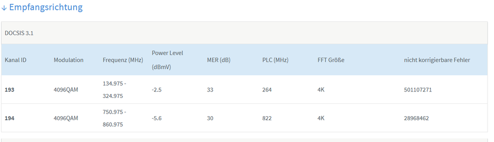

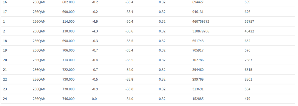

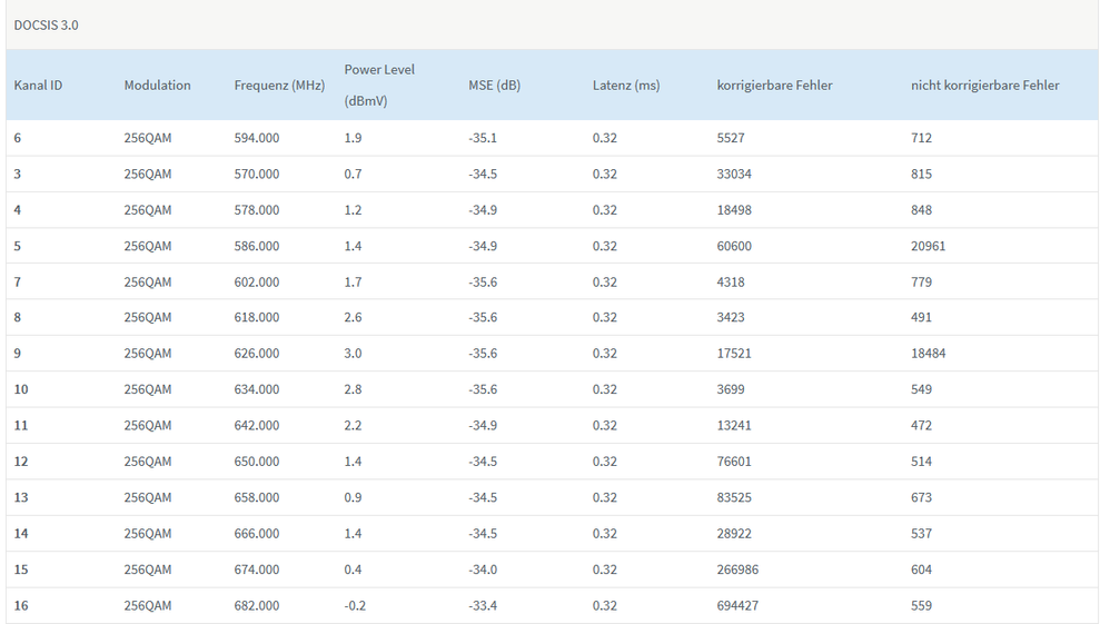

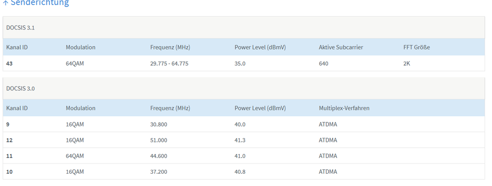

Sei doch bitte so lieb und poste einmal deine Signalpegel.
Diese findest Du in deinem Router, bei einer Fritzbox wäre dieser unter Internet - Kabel-Informationen und dort der zweite Reiter zu finden.
Dann können wir schon einmal ggf. HF Störungen erkennen.
Vorzugsweise die Signalpegel als Screenshot hochladen.

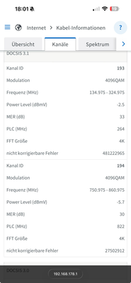

am 20.10.2025 18:06
am 20.10.2025 18:34
Du musst schon alle Signalpegel posten, aber nicht mit dem Smartphone.
Gruß Kurt
am 20.10.2025 18:44
Bitte alle Pegel.
Vorzugsweise vom PC.
am 20.10.2025 18:45
am 20.10.2025 18:47
Der Upstream ist gestört und der Downstream teilweise auch zu niedrige SNRs. Muss ein Techniker vor Ort sich anschauen.
