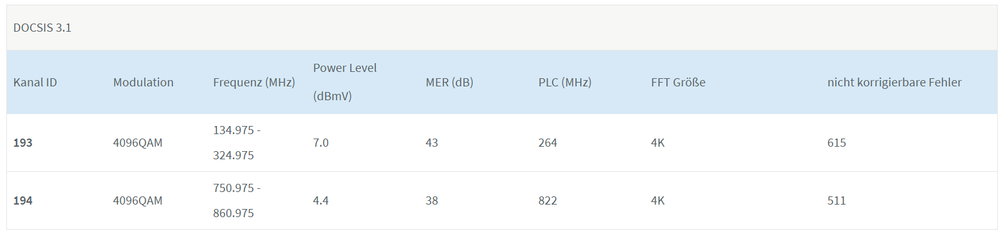

Ich habe leider, dass bekannte problem mit den Ping Spike und das eigenlich schon seid ich bei euch bin, daher meine frage was bei mir helfen könnte ..
vielleicht dual stack aktivieren und vom Ds.lite weg ?
Hab das problen an 2 Verschieden Adressen (Hausanschluss) und hatte mal die Hardware gewechselt auf die neuchste fritz.box kein erfolg
Der Hausanschlussverstärker wurde erst vor kurzen im Objekt von Einem Techniker Erst Installiert.
Eckdaten
Kabel 1000/50
6 Antworten 6

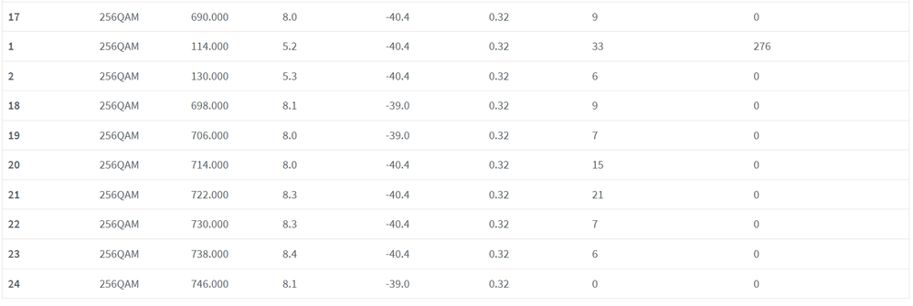

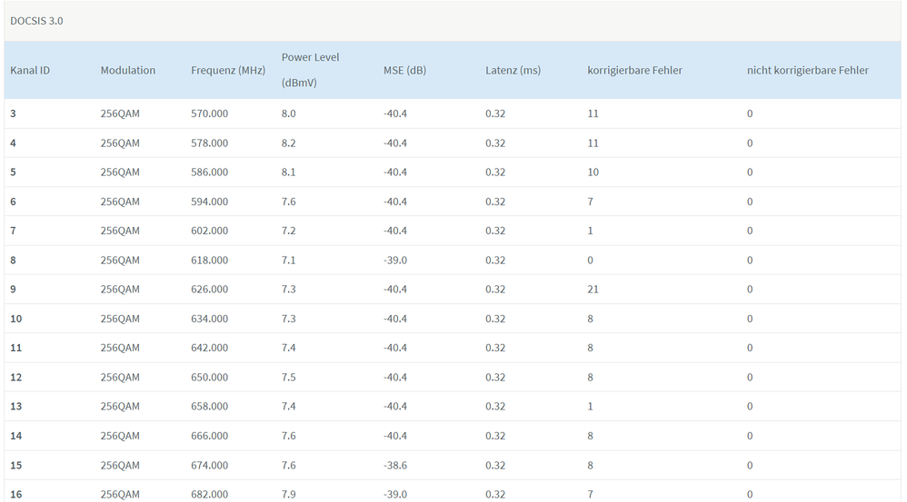

Hallo @therrabyte ,
poste einmmal die Signalpegel als Screenshot,
Standardrouter:
Um sich die Signalwerte anzeigen zu lassen, gehst du wie folgt vor, Benutzeroberfläche öffnen > Oben rechts Status&Hilfe anklicken >
Danach links den Menüpunkt Docsis-Status öffnen, dort werden die Signalwerte angezeigt.
http://192.168.0.1
Fritzbox:
Benutzeroberfläche öffnen > Internet > Kabelinformationen > Kanäle
http://192.168.178.1
Gruß Hermes1
Hier Screenshot 2025-10-17 230026.pngScreenshot 2025-10-17 230131.pngScreenshot 2025-10-17 230158.png

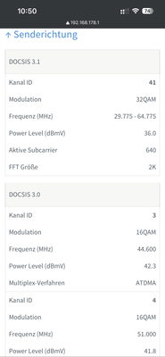

Kurtler
Du musst schon alle posten.
Gruß Kurt
Hallo @therrabyte ,
bei dir liegt eine Störung im Rückweg vor, zu erkennen an der Modulation der Upstreamkanäle diese sollten eigentlich auf QAM 64 laufen, da wird dir nichts anderes übrig bleiben als dich nochmal an den Technischen Service zu wenden.
