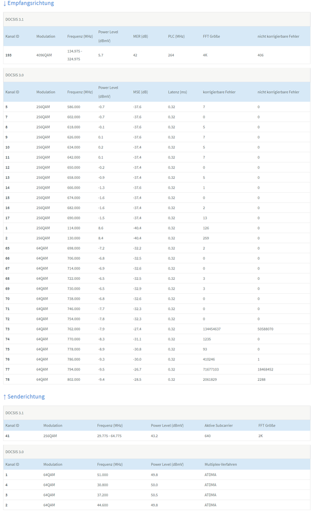

Hi mir fiel eben beim download großer datein auf das mein internet recht langsam ist wie sehen für euch die werte aus ich kann damit nichts anfangen

Einige MSE Werte sind zu niedrig. Schaut nach einer LTE bzw. DVB-T Einstrahlung aus.

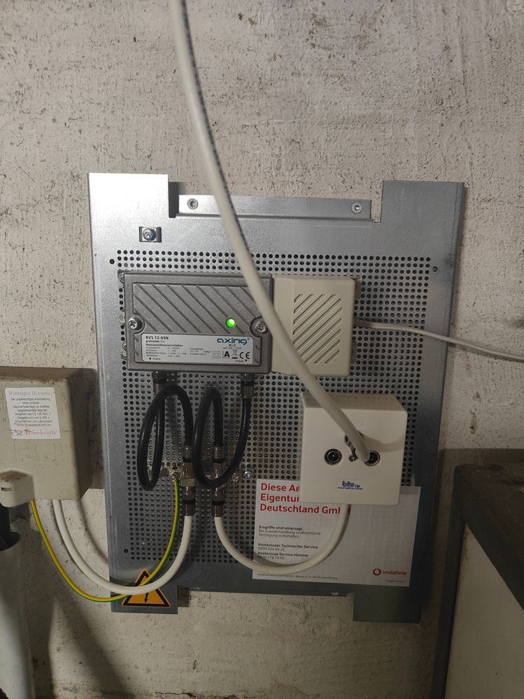

Also an der Verkabelung im Haus kanns denke ich nicht liegen das ist zumindest das Kabel was der Techniker damals montiert hat. Der Router hängt an ca ein Meter Kabel hinter dem blech wo Dose und verstärker montiert sind. Also ab Hüp maximal 1 Meter Kabelweg bin gerade unterwegs kann später mal ein Bild von machen falls es hilfreich wäre.

so sehen die werte aus nachdem die Verbindung eine weile steht vorhin war nach einem Neustart
am 06.10.2023 18:12
So ist es aktuell verkabelt von der Dose aus ca 1 Meter bis zur Fritzbox Techniker hat ein Ören HD 103 Kabel verbaut
