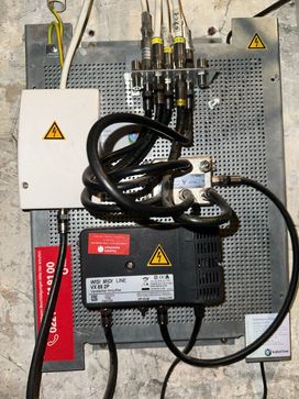

Im Keller des Miethauses hängt noch ein alter Verstärker mit Kabel-BW-Sticker drauf.

Ich war grade in der Kammer des Schreckens und hab gecheckt ob die Kabel beim Verstärker irgendwelche Beschädigungen haben, aber konnte auf den ersten Blick nichts erkennen. Könnte es auch am Verstärker liegen?
Kurtler
Ein Rückwegstörer kann ganz woanders liegen, da kann man selber gar nichts machen, nur abwarten bis der gefunden wird.
