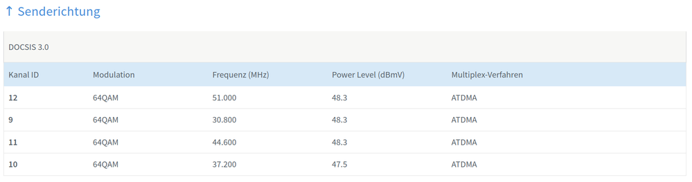

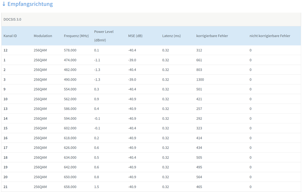

Kurtler
Poste mal ein Screenshot der Signalwerte des Routers. Bitte dazu kein Smartphone verwenden.
Um sich die Signalwerte anzeigen zu lassen, gehe zu Internet - Kabel Informationen -Kanäle
Gruß Kurt

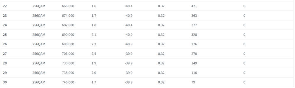

Hi @Kurtler,
hier die Werte.
VG
Kurtler
Die Signalpegel sind so weit in Ordnung. Was auffällt, dir fehlen die DOCSIS 3.1 Kanäle. Was hast du für eine Fritzbox?
Da es hier im Forum keinen Support mehr gibt, kannst du es nur über die folgenden Kontaktwege probieren, dass sich jemand von VF deine Leitung näher anschaut.
Kontakt zu Vodafone
Gruß Kurt
Ich habe eine 6590 Cable.
VG
Kurtler
Dachte ich mir schon, da gibt es keine DOCSIS 3.1 Kanäle.
Gruß Kurt
