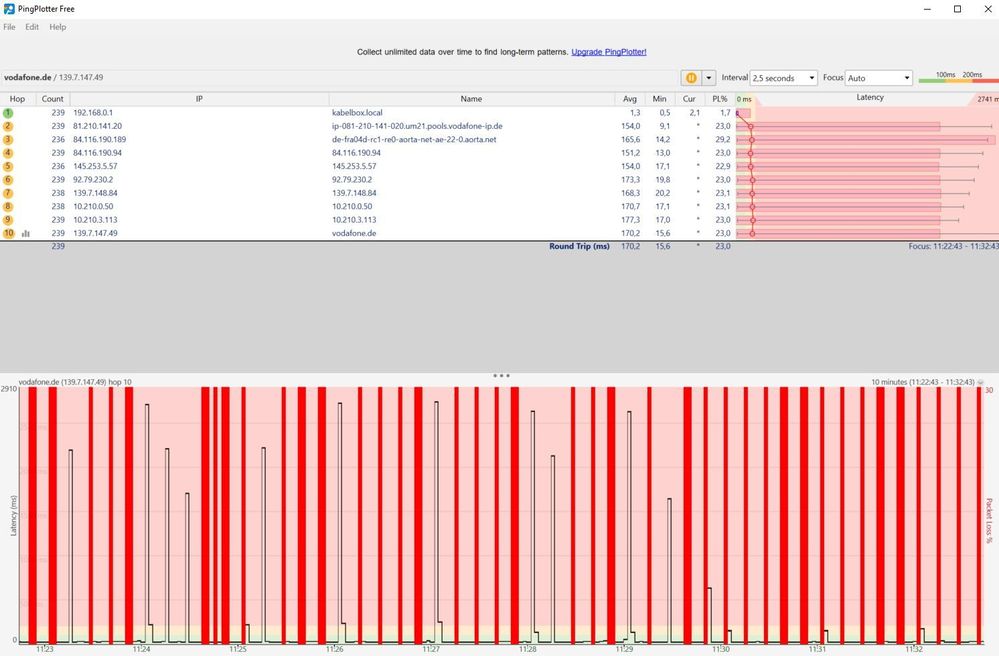

Es ist über Kabel kein Fernsehsender mehr empfangbar, alle Sender kein Signal + Pingplotter weißt deutlichen Paket Loss und Pingspikes auf der Kabel-Internet-Leitung aus (siehe angehängtes Bild). Im Februar ist genau das gleiche Problem über mehrere Wochen aufgetreten, es war auch ein Techniker da der meinte die Kabel im Haus seien zu alt - das war natürlich totaler Blödsinn, da es ja bisher immer fehlerfrei funktioniert hat. Eine Woche nachdem der Techniker da war kam eine Vodafon Meldung es würden erneut Wartungsarbeiten durchgeführt und danach lief wieder alles wunderbar.

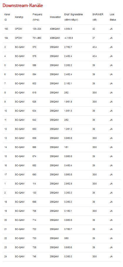

Kannst du mal die Modemwerte posten, Internet scheint ja wenn auch nicht so wirklich richtig zu funktionieren.
Meinst du das?
Hier der PingPlotter von aktuell zu Vodafone - gleiches Bild hatte ich im Februar schon...
Erstmal Danke für die Modemwerte.
Die sehen was den Downstream betrifft soweit in Ordnung aus für den Pegel und den SNR/MSE Wert.
Einzig der Upstream läßt zu wünschen übrig, da sind die Werte für den Pegel grenzwertig, Modulation sollte da eigentlich bei 64QAM sein.
Auf Grund der Pegel die angegeben werden versteh ich allerdings nicht warum TV nicht funktionieren sollte.
Ich kann mir nicht so wirklich vorstellen das zwischen den Kanal 193 (OFDM von 135 bis 324 Mhz) und Kanal 3 (570 Mhz) da der Pegel weg ist. Genau dazwischen liegen die meisten TV Sender.
