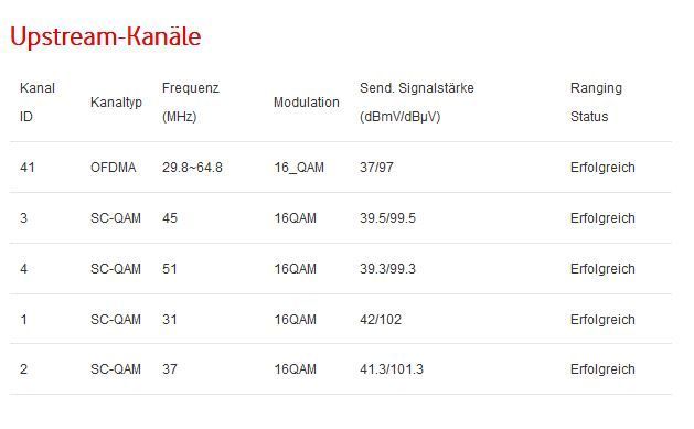

Meinst du das?

Erstmal Danke für die Modemwerte.
Die sehen was den Downstream betrifft soweit in Ordnung aus für den Pegel und den SNR/MSE Wert.
Einzig der Upstream läßt zu wünschen übrig, da sind die Werte für den Pegel grenzwertig, Modulation sollte da eigentlich bei 64QAM sein.
Auf Grund der Pegel die angegeben werden versteh ich allerdings nicht warum TV nicht funktionieren sollte.
