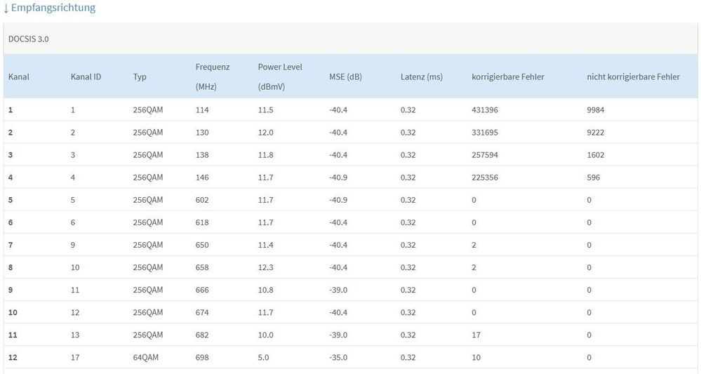

Seit gestern, 16.05.2022 um 11:19 Uhr, ist eine Nutzung des Internets im Grunde nicht mehr möglich. Es können zwar Seiten aufgerufen werden, jedoch bricht die Verbindung ab und die Seite kann nicht oder nur sehr langsam geladen werden. Der Upload ist fast bei 0. Das Arbeiten im Home-Office ist nicht mehr möglich. TV und Telefon sind nicht betroffen.
Ich Versuche schon mehrfach Fotos von 100 KB Größe zum Beitrag hochzuladen, allerdings sieht man daran, wie schwierig es derzeit ist, irgendetwas nützliches Mi dem Internet überhaupt anzufangen. Es tritt auch nicht tageszeitabhängig auf, sondern dauerhaft seit dem oben genannten Zeitpunkt. Neustart der Fritzbox hilft nicht.
Kann mir irgendjemand helfen? Ich bin am verzweifeln.
17.05.2022 22:08 - bearbeitet 17.05.2022 22:09
Der Rückkanal ist stark gestört - entweder jemand hat dort ein Kabel beschädigt und/oder jemand betreibt ein defektes Gerät und/oder jemand betreibt ein nicht ordnungsgemäß EM-seitig abgeschirmtes Gerät in der Nähe des Kabelanschlusses.
Und das kann durchaus einige Tage bis Wochen dauern, bevor der Störer eingegrenzt und eliminiert wurde.
