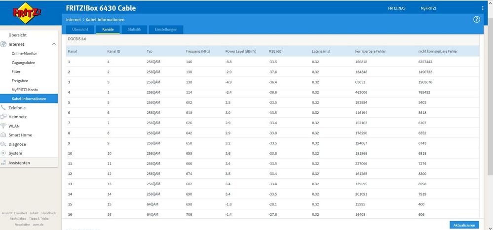

ich habe seit dem 01.05.22 ständige Verbingungsabrüche beim Internet, welche ich nur per Neustart von Router behoben werden können. Wenn ich Glück habe, hab ich anschließend für paar Std (1 -2 Std) Internet. Wenn es schlecht läuft nur für 30 Minuten bis die nächste Störung auftritt. Ich habe an meiner Hardware keine Veränderung vor genommen und die Firmware vom Router ist auf dem neusten Stand.
Ich werde euch im Anhand zwei Screenshots anhängen. Diese beinhalten die "Kabel Information" und die "Ereignisse" welche beim Abbruch Protokolliert wurden.
Würde mich freuen, wenn man mir weiterhelfen könnte, wo das Problem genau sitzt.

Würde gerne wissen warum ich mal wieder so viele „nicht korrigierbare Fehler“ habe. Und ob dies eine Ursache meiner Instabilen Leitung sein kann?

1,5 Tagen läuft die Verbindung wieder stabil. Die Fehler auf dem Kanal 1 - 3 sind immer noch massiv hoch?

an Deinem Modem liegen viel zu wenig Upstreams und Downstreams an. Bei den Nachbarn in der Straße passt es. Offensichtlich ist das Signal nicht in Ordnung. Wie lang ist das Antennenkabel zwischen Modem und Antennendose? Gibt es mehrere Antennendosen in Deinem Wohnraum?
Das Signal muss ein Techniker vor Ort prüfen. Dieser benötigt den Zugang zur Hausverteileranlage und eine Info, ob es Leute in Quarantäne im Haushalt gibt. Die Entstörung unserer Komponenten bis zum Modem ist kostenfrei. Schau Dir bitte vorher die Hinweise zur Servicepauschale an.
