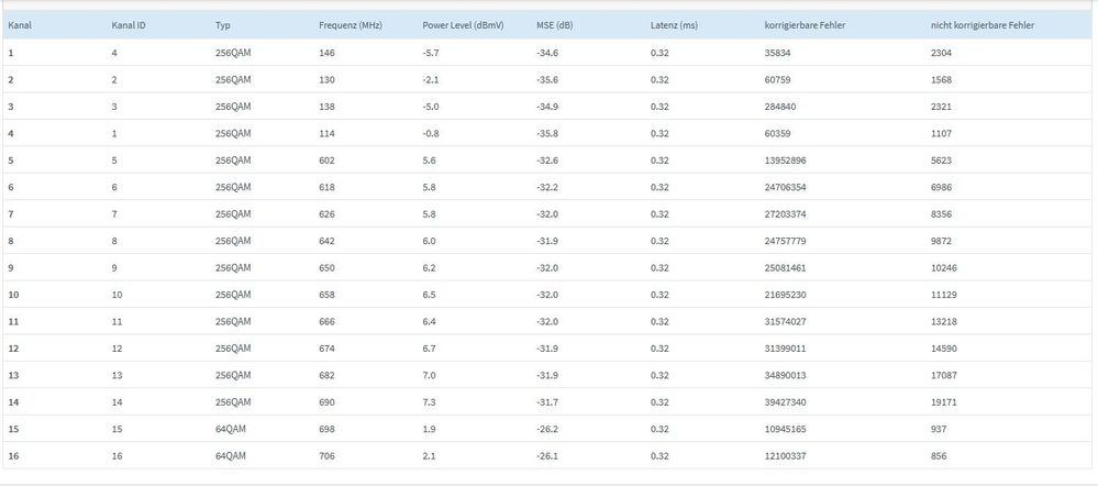

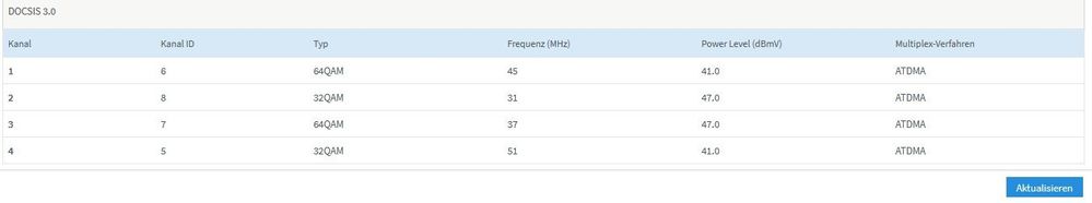

ich habe seit dem 01.05.22 ständige Verbingungsabrüche beim Internet, welche ich nur per Neustart von Router behoben werden können. Wenn ich Glück habe, hab ich anschließend für paar Std (1 -2 Std) Internet. Wenn es schlecht läuft nur für 30 Minuten bis die nächste Störung auftritt. Ich habe an meiner Hardware keine Veränderung vor genommen und die Firmware vom Router ist auf dem neusten Stand.
Ich werde euch im Anhand zwei Screenshots anhängen. Diese beinhalten die "Kabel Information" und die "Ereignisse" welche beim Abbruch Protokolliert wurden.
Würde mich freuen, wenn man mir weiterhelfen könnte, wo das Problem genau sitzt.

gestern war der Techniker bei mir daheim. Er hat den Hausverstärker gewechselt, da dieser ein Fehlerhaftes Signal produziert hat. Die Fehler in Kanal 1-3 sind nun besser, siehe Screenshot. Sind die korrigierbare Fehler in den anderen Leitungen eigentlich normal?

Hallo LordSebastian,
problematisch wird es eher, wenn diese nicht mehr korrigiert werden können. Wie schauts denn bei Dir aus? Merkst Du noch Störungen?
