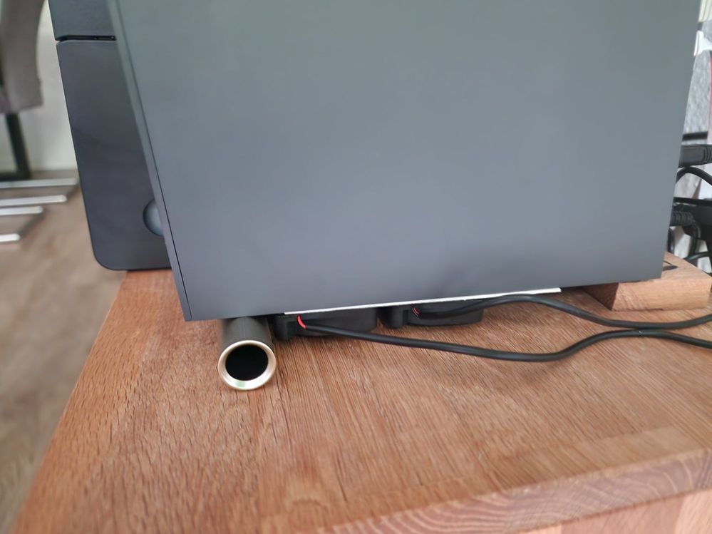

Hatte das gleiche Problem. Hab eine Störung gemeldet und bekam einen neuen Router zugeschickt. Dieser wurde wieder zu heiß und trennte dann immer die Verbindung. Ich habe mir jetzt 2 kleine 4cm-Lüfter für ein paar EUR gekauft und von unten an den Router (rückbaubar) geklebt. Stromversorgung erfolgt über den Router-USB-Anschluss... seit dem läuft alles ohne Probleme.1000036269.jpg1000036268.jpg
Hallo!
Denke, das ist eine gute Idee. Meine Vodafone Station hat seit einigen Tagen ein identisches Problem. Spätestens nach einer Stunde verschwindet mein WLAN. Ich sehe aber noch all die meiner Nachbarn. Es leuchtet auch nur die WLAN-LED nicht mehr. Nach ein paar Minuten des ausschaltens (Abkühlung)  der Vodafone Station sehe ich dann wieder mein WLAN und bin online.
Jetzt suche ich mal derartige USB-Lüfter.
Danke!
