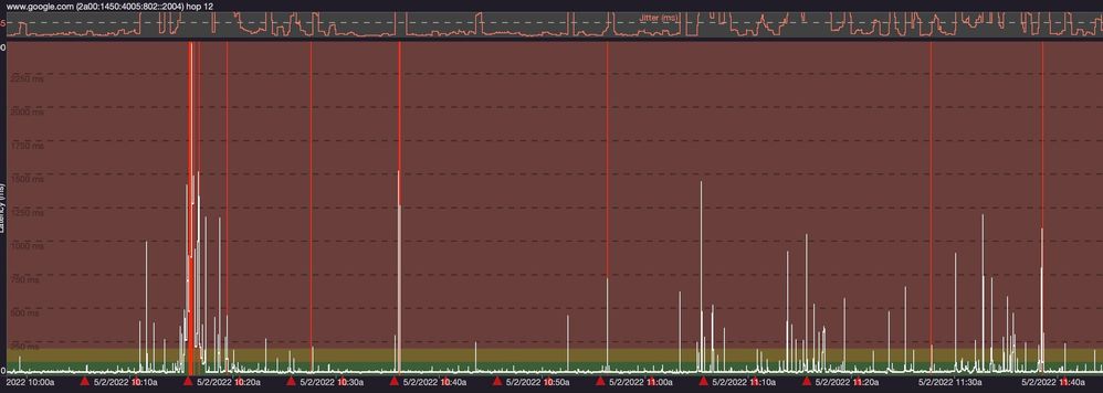

  • Welcher Fehler tritt auf? Etwa alle zehn Minuten wird die Verbindung für eine Sekunde unterbrochen, wodurch Online-Anrufe fast unmöglich werden. Dies geschieht auf allen Geräten zu Hause.
  • Beginn und Zeitraum der Störung: seit Beginn des Dienstes - vor einem Monat
Anbei finden Sie die Pingplotter-Ergebnisse für einen ganzen Vormittag, wo die Fehler deutlich zu sehen sind. Ich kann die Pingplotter-Datei zur Verfügung stellen.

Ich hab mir Deinen Anschluss angeschaut, der Router ist seit Tagen durchgehend online. Also er verliert nicht komplett die Verbindung, wenn bei Dir ein Abbruch ist. Auch sind die Signalwerte alle in Ordnung.
Hast Du denn die Abbrüche, per LAN oder WLAN? Hast Du noch einen eigenen Router an unserem Gerät angeschlossen oder ist der Rechner direkt per LAN an unserer Box dran?
Viele Grüße, Manu
Bcn123
hallo,
Wenn ich mich über LAN mit dem Router verbinde, habe ich anscheinend keine Probleme mit der Verbindung. Es passiert nur mit den Computern, die über WLAN verbunden sind.
Ein Problem mit der Antenne?
