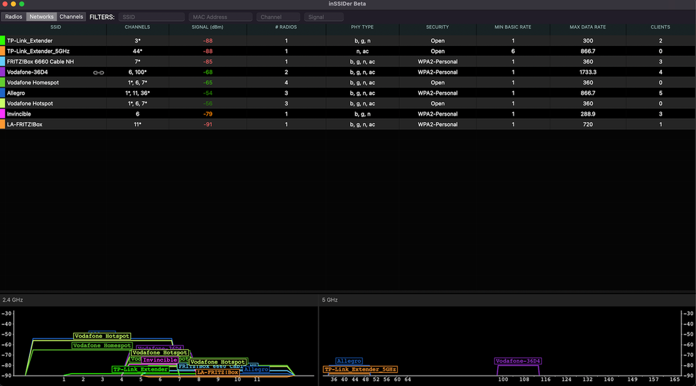

Ich habe die inSSider-Anwendung verwendet, um die Kanäle zu überprüfen, weiß nicht, ob ich sie ändern sollte:
Vodafone-36D4 ist mein Anschluss, der ausfällt. TP-Link_Extender ist mein Repeater der per LAN mit dem Router verbunden ist und kein Problem hat.

Hallo Bcn123,
wenn der TP-Link kein Problem hat, ist das ja schonmal gut. Die WLAN-Netze hast Du aber noch nicht getrennt und unterschiedlich benannt oder?
