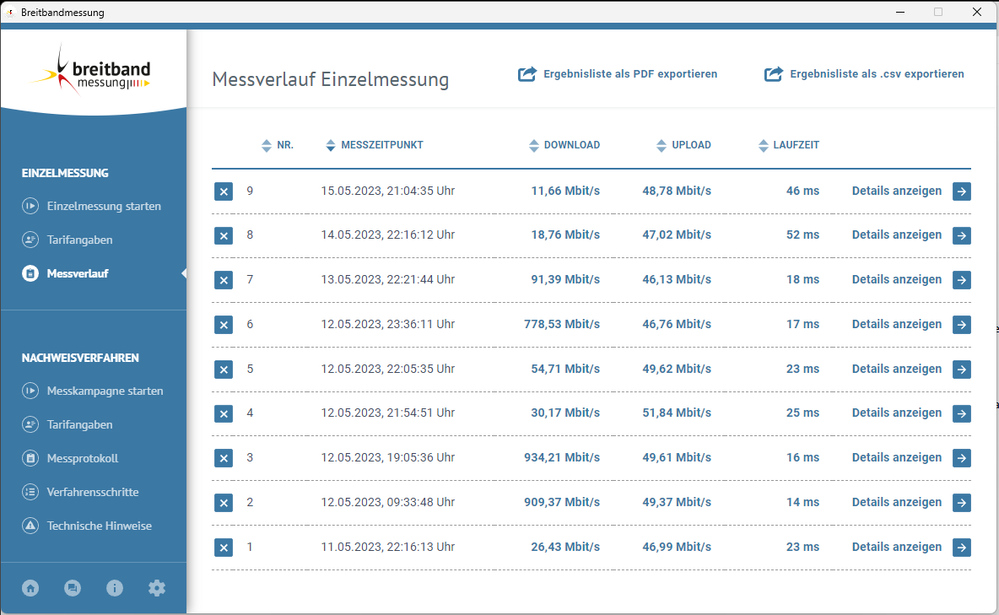

Screenshot der Speedtest Messungen der letzten Tage:

Aktuell 22Uhr, geht mal wieder so gut wie nichts in der Leitung. Von 1000 Mbits kommen auch heute wieder nur 5 Mbits an. Das ist ja weniger als bei meinem alten 16000er DSL Anschlus.
Heute ist auch der PING davon betroffen, deswegen mal tracert und pingplotter benutzt:

Da wir uns aktuell wieder in der Problemzeit (20-00Uhr) befinden hab ich natürlich direkt einen Speedtest gemacht und wie zu erwarten war, hat der Router tausch rein gar nichts gebracht:
Download Speed weiterhin miserable und heute ist dazu der PING auch noch im Keller....
