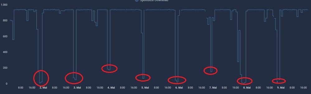

Durch mein Smarthome zu Hause welches alle 15 Minuten einen Automatischen Speed-Test durchführt ist das sehr gut beleegbar.

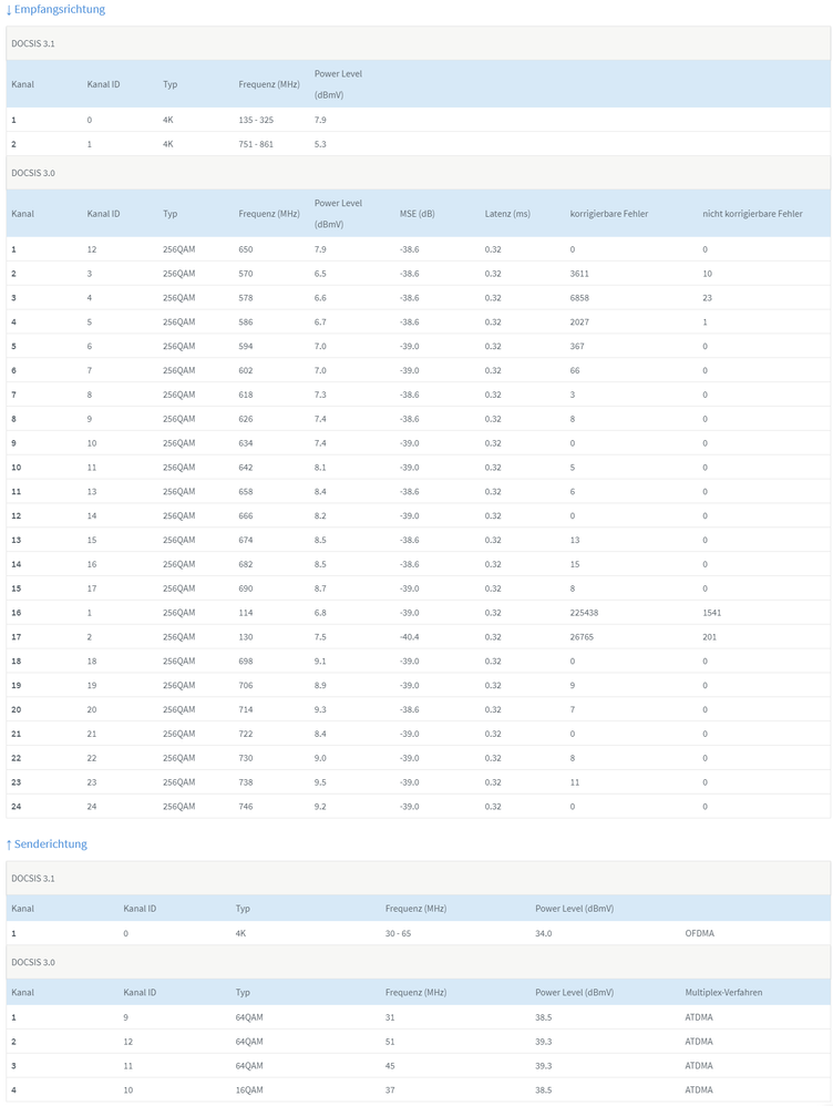

Und keine Ahnung ob das weiter hilft, hier noch ein Screenshot der Kanäle der FritzBox:

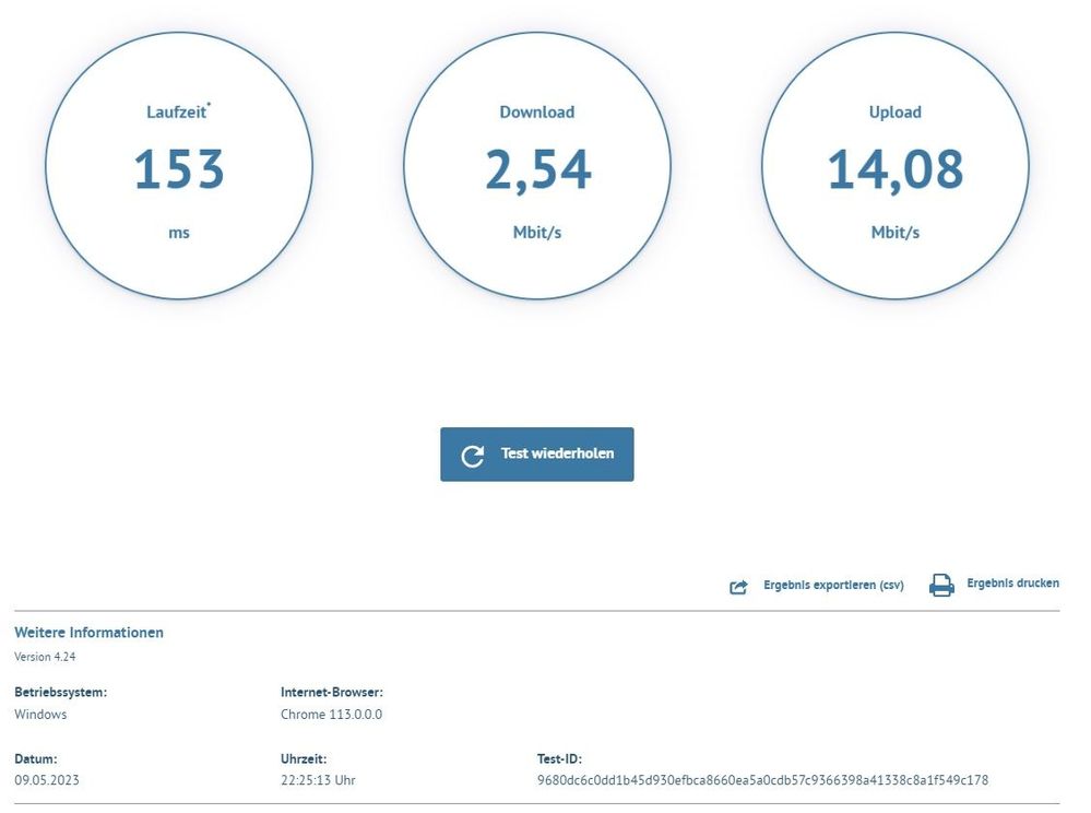

Nach dem wir jetzt in der Prime-Time sind und wie man sieht mal wieder nichts geht:
Hab ich jetzt mal die Störungshotline Angerufe.
Dem Mitarbeiter kurz das Problem erklärt, er hat es zumindest mal aufgenommen und ein Ticket erstellt (Nr. 009-0635351/23).
Rückmeldung soll innerhalb von 48 Stunden erfolge, da bin ich mal gespannt.

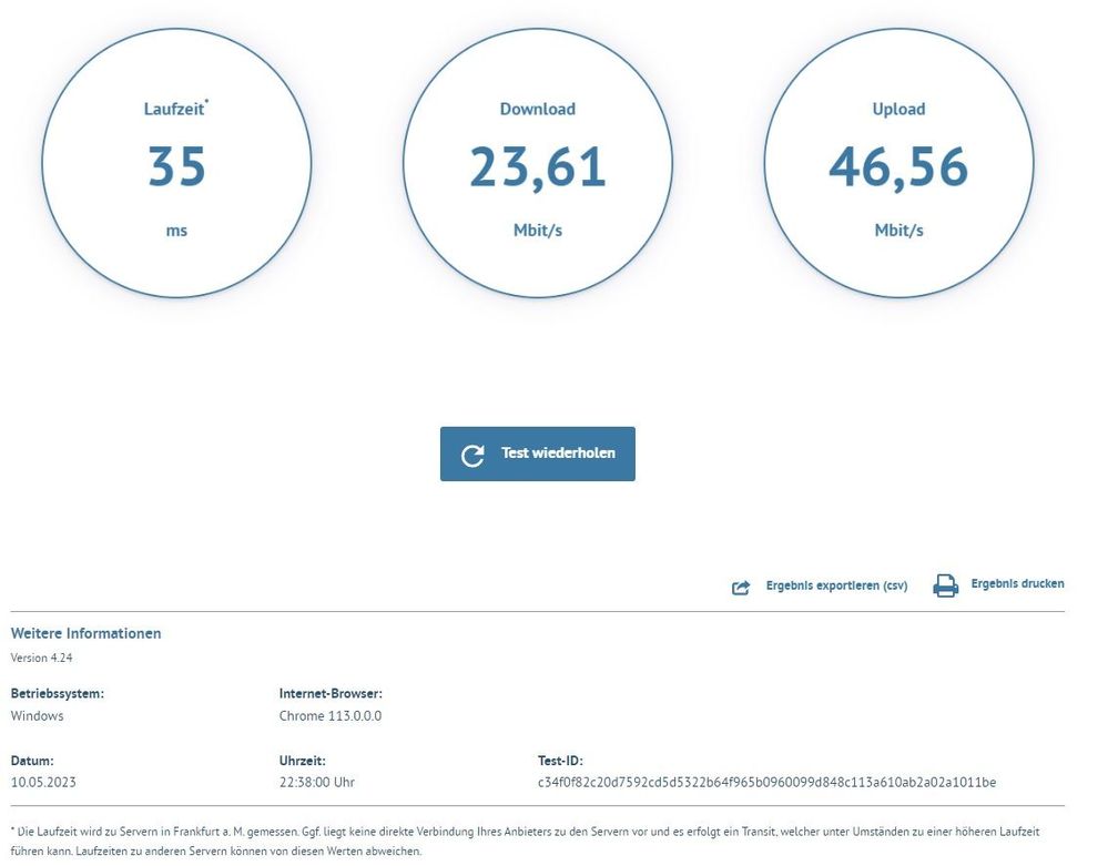

Gestern Abend (10.05.2023) wiedermal so massiver Einbruch der Leitung.

Poste doch mal die Signalpegel!
