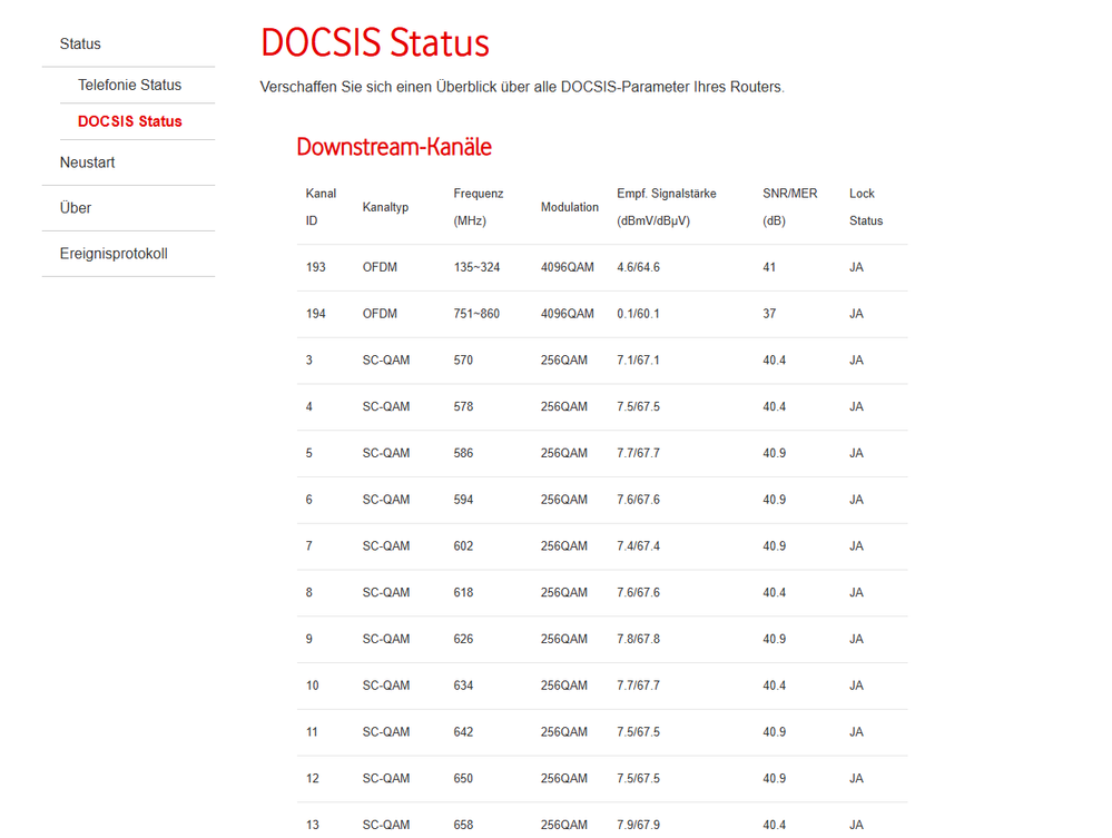

Hier sind die Daten, aufgenommen am 11.04.2025, 23:25 Uhr.
Docsis und Spe edtest ebenso aus einem CS Match die "Jitter" Werte Match wurde zur Prime um 21:40 - 22:25
Ping Plotter? Da muss ich erstmal schauen, wie ich da die Werte bekomme.
Gruß Cyrez
Docsis1.pngDocsis2.png6212bb03-2e7f-406f-875e-2f2ea3899a67.jpg6212bb03-2e7f-406f-875e-2f2ea3899a67.jpgBild_2025-04-11_234111211.png

Sendepegel posten!
Der glubb is a Depp
Hallo Menne99,
sorry, ich habe heute nochmal alle Tests zu einer normalen Uhrzeit durchgeführt.
Ich hoffe, ich habe alles richtig gemacht – kenne mich damit leider überhaupt nicht aus.
Cyrez

Die Signalpegel sind alle in Ordnung.
Gruß Kurt

Hallo Cyrez27,
@Cyrez27  schrieb:
Das bringt mir nur herzlich wenig, wenn mein Internet von 23:00 Uhr bis um 12:00 Uhr am Folgetag gut ist, aber die Hauptnutzungszeit eben komplett unbrauchbar ist...
da die Pegel alle in der Norm liegen und auch die Modulation im Rückkanal nicht verringert wurde, ist es keine Störung sonder vermutlich eine Überlastung Deines Segments. Da kann nur ein aufsplitten des Segments helfen. Dazu muss eine neue Zuleitung zum Segment verlegt werden und das Segment in 2 Segmente aufgeteilt werden.
Bis die Genehmigung der Stadt für die Erdarbeiten im öffentlichen Raum vorliegt kann alleine schon lange dauern.
