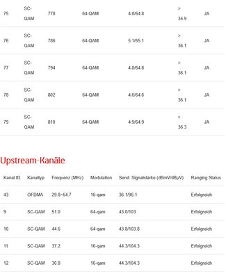

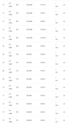

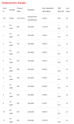

Und das ist der DOCSIS Status

Bei dir könnte ein Rückwegstörer vorliegen., da 2 US-Kanäle nur auf 16QAM laufen.
Gruß Kurt

Danke für den Tipp, @Kurtler hatte auch schon darauf hingewiesen. An meiner eigenen Anlage habe ich exakt nichts verändert (Neubau, alles vom Fachbetrieb verlegt), es sind auch keine neuen (alten) Geräte hinzugekommen. Vielleicht ist es eine der zwei Baustellen in der näheren Umgebung? Eine Straße wurde bis auf die Versorgungsleitungen aufgegraben.
Auf jeden Fall habe ich das ergebnislose Ticket wiedereröffnet und dem Support die Frage nach einer Rückwegstörung gestellt.
