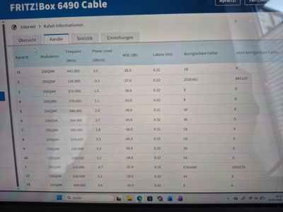

ich muss seitdem hier in den Straßen Glasfaser verlegt wird, mindestens einmal täglich meine Fritzbox neu starten damit mein Internet wieder funktioniert. Sobald ich die Box neu starte funktioniert das Internet erstmal wieder ohne Probleme.
Was mir aufgefallen ist, wenn ich mir in der Fritzbox meine Kabelinformationen anschaue, dann sehe ich bei DOCSIS 3.0 Kanal 1+2 viele nicht korrigierbare Fehler im Millionenbereich . Kann es damit zusammen hängen? Falls ja was kann ich dagegen tun.

am 08.05.2026 08:52
Sei doch bitte so lieb und poste einmal deine Signalpegel.
Diese findest Du in deinem Router, bei einer Fritzbox wäre dieser unter Internet - Kabel-Informationen und dort der zweite Reiter zu finden.
Dann können wir schon einmal ggf. HF Störungen erkennen.
Vorzugsweise die Signalpegel als Screenshot hochladen.

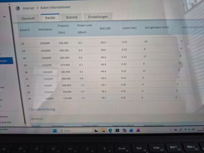

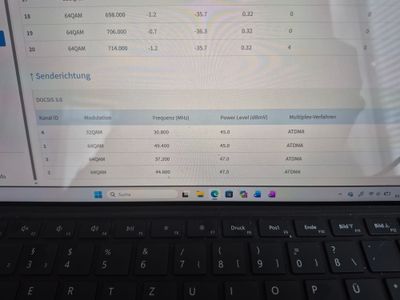

am 08.05.2026 11:47
am 08.05.2026 12:29
Sehen soweit unauffällig aus, am ehesten liegt eine Störung im Upstream vor. Poste bitte die Signalpegel wenn dein Internet NICHT funktioniert.
