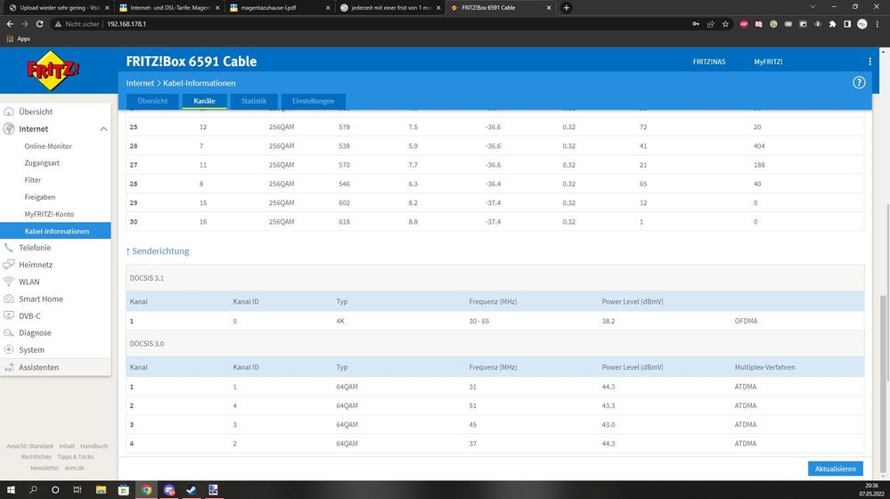

Selbst Techniker die hier die Tage nach all der Zeit hinbestellt wurden haben angeblich niedrigere Uploadwerte, aber sonst "konstant gute Werte gemessen" mit 25Mbit Upload Maximum das angeblich konstant eingehalten werde, was völliger Quatsch ist.
Wir kommen hier an der Maschine nie auf 25Mbit und kämpfen meist darum die Hälfte im Minimum zur Verfügung zu haben.
Jedes mal wenn es unter ~8 Mbits im Haushalt fällt, schließt sich unsere Arbeitsumgebung und es ist kaum auszuhalten.

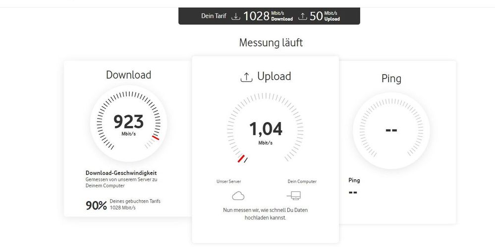

Selbst in der Eigenmessung im Vodafone speedtest (komplettes Netzwerk abgeschlossen, nur mein PC direkt an LAN Port 1 des Routers mit Cat6 Kabel) wird "angeblich 103% des gebuchten Vertrages direkt am Router erreicht" an der Maschine selbst kommt es aber schon seit fast einer Woche sogar zu kompletten Verbindungsabbrüchen, schwankendem Ping zwischen 20 und 600 und die Upload Rate bricht von 0-4 komplett ein alle paar Sekunden.
Bedeutet: Es funktioniert einfach garnichts mehr.
Bild dazu im Anhang (Ja mein PC war das einzige Gerät im Netzwerk zum Zeitpunkt der Messung).

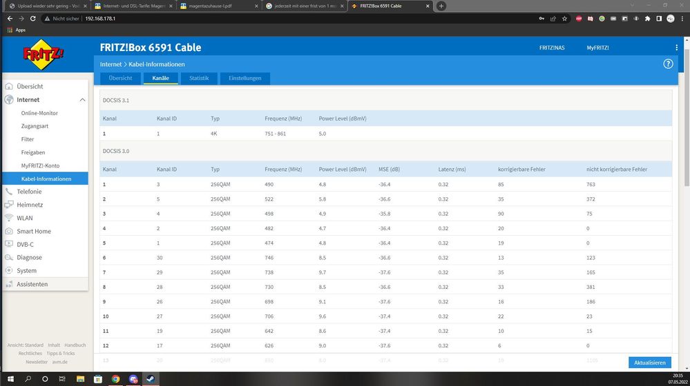

Ich weis nicht wie ich das anders hier im Forum darstellen soll, als eine Momentaufnahme von den Tests, da der Test ja anscheinend immer einen Höchstwert benutzt (Minimalwerte aber die Probleme sind).
Im Anhang 3 Tests, 2 Momentaufnahmen (links und rechts) um Minimalwert der Schwankung zu erfassen, und in der Mitte ein abgeschlossener Test der einen längeren Zeitraum Uploadprobleme aufnehmen konnte.

in der Vergangenheit war eine immer wiederkehrende Einstrahlung die Ursache deiner Probleme. Beim letzten Mal hat der Techniker aber vorsorglich nochmal Bauteile am ÜP getauscht, da diese schon älter waren.
Jedenfalls glaube ich, dass diese Einstrahlung bei dir immer nur sporadisch auftaucht und deshalb die Tickets immer wieder geschlossen und als gelöst markiert werden. Ich habe jetzt nochmal alles gesammelt an unsere Technik weitergegeben.

Laut den Kolleg:innen bist Du von einer Auslastung betroffen.
Um Auslastungen entgegenzuwirken werden langfristig Nodesplits geplant. Die Planung dafür funktioniert leider nicht so schnell wie wir uns das wünschen würden, da Genehmigungen, Termine und Planungen Zeit in Anspruch nehmen. Wir geben unser Bestes allen betroffenen Kund:innen Transparenz über die Vorgänge zu geben.
Aktuell ist bei Dir leider noch kein Termin zum Nodesplit geplant.
