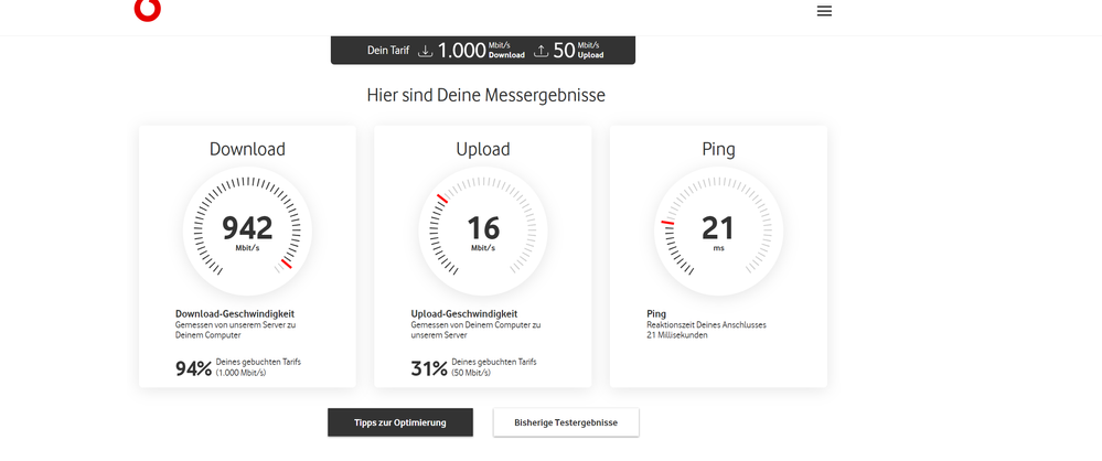

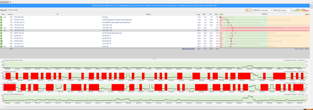

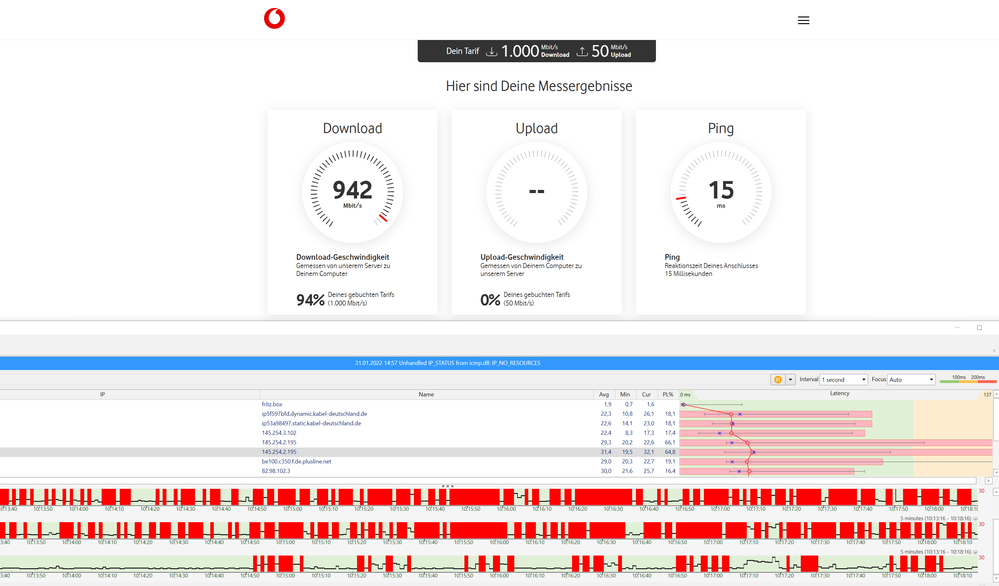

nun bin ich da schon seit Dezember davon betroffen. Ich habe zwei ticket schon aufgemacht und eines davon wird einfach geschlossen.
Ich habe sehr hohen Paket lost auf der Fritzbox 6591. Würde ein Box Tausch vorschlagen. Der andere Teil findet auf der Strecke statt. Wenn das weiter so anhält werde ich wohl kündigen. Reboot, Reset usw der Box bringt alles nichts
Speedtest:
Upload 1 Mbit
Ping 16
Schöne Grüße

zur Zeit Deiner Messung gab es zwar Schwankungen bei der Modulation der Upstreams, aber eine Fehlerrate war nicht vorhanden. Das Intervall von einer Sekunde kann das Ergebnis verfälschen, wie sieht es bei 2,5 Sekunden aus? Wird Dir auch bei anderen Speedtests kein Upload angezeigt?

jetzt ist wieder besser. Mal sehen wie lange es so bleibt. Nur 31% gebuchter Upload
