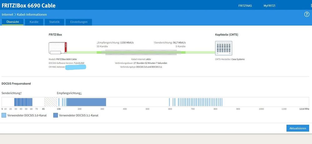

Und zwar, schaue ich ab und zu mal über meine neue 6690. Manchmal wenn ich Speedtest's laufen lasse, komme ich kaum über 400 mbit. Komisch ist, wenn ich die Fritze neu starte habe ich erstmal wieder Volldampf
Habe jetzt mal eben wieder neustarten müssen. Bei den Kanälen zeigt mir die Oberfläche irgendwie nur 1 Kanal für DOCSIS 3.1 an
Der Upload funktioniert übrigens prima.

Okay, geht schon wieder los. Es kommen nur 330 Mbit an Smiley (wütend)

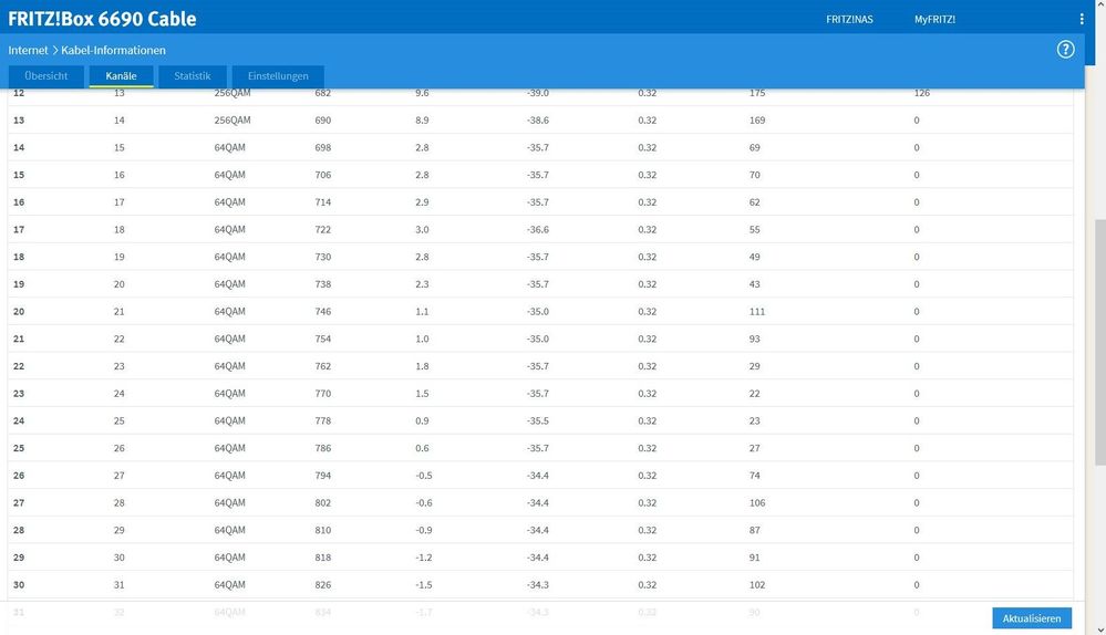

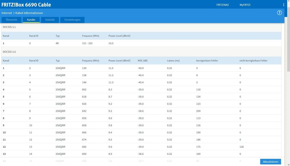

Hier mal die werte von gestern, bevor ich die 6690 (eigenes Gerät) neugestartet habe:
Das erste Foto gibts im Anhang erstmal zurecht finden hier Lachender Smiley
Das sind alle werte vor dem neustart... Soll ick noch die werte nach dem Neustart senden? Da hatte ich volle Power
Die Signalwerte sind so weit in Ordnung. Poste mal auch die US Kanäle.

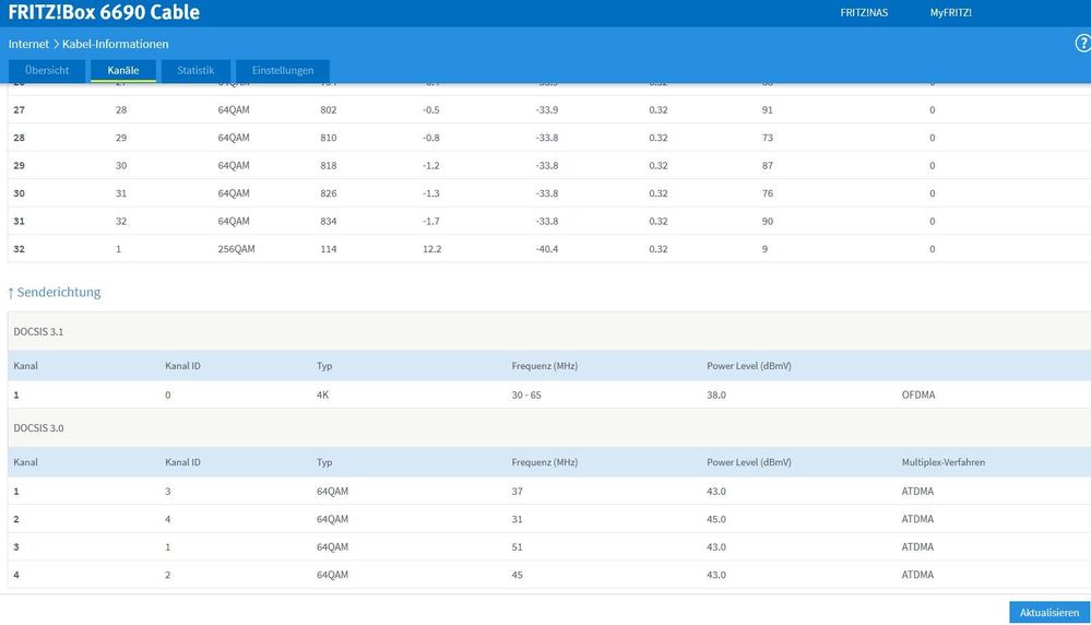

Hallo Kurt. Du meinst mit US bestimmt UpStream Kanäle oder?
Hier die Kanäle.... Ist von heute. Hab nämlich wieder nur nen Drittel an download. Aber wozu die US Werte? der Upload ist voll in Ordnung
Irgendwie muss ich die 6690er jeden Tag neu starten um volle leistung zu haben
Also an den Signalpegeln liegt es nicht. Die sind alle in Ordnung.
Wenn es mit der Leihbox keine Probleme gibt, dann wird es schwierig. Denn VF supportet keine eigenen Boxen, da wäre dann AVM der richtige Ansprechpartner.
