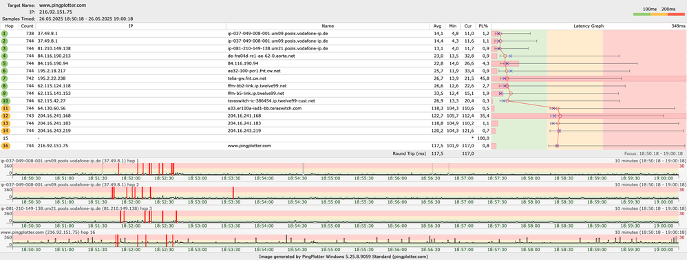

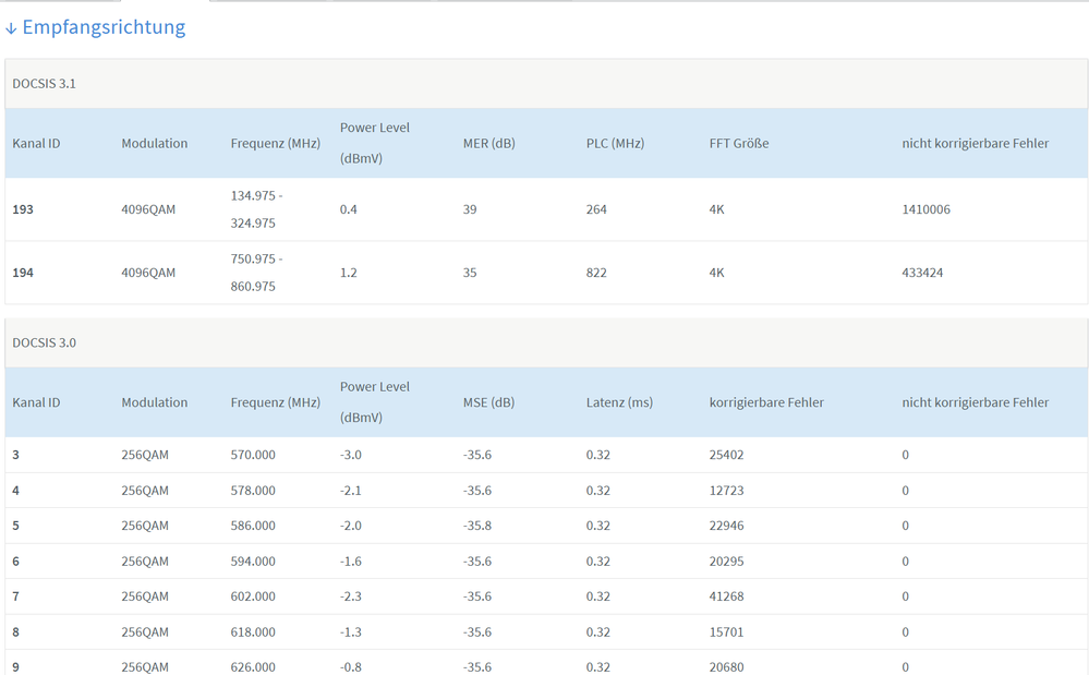

leider habe ich seit Anfang des Jahres vermehrt Probleme mit Paketverlust, hohem Ping und generell einer instabilen WLAN-Verbindung. Bevor wir einen Techniker kommen lassen, dachte ich, ich frage einfach mal hier nach, ob jemand hier vielleicht eine Idee hat oder man etwas eindeutig erkennen kann!
Anbei die Kanalwerte und ein Screenshot aus PingPlotter

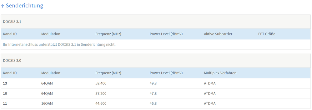

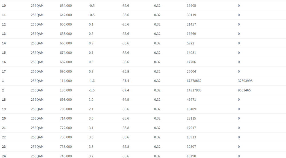

du hast nen Rückwegstörer und es fehlt ein Upload Kanal, melde diesen!
