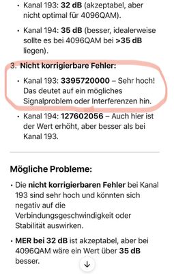

Jag die Kabel-Informationen der Kanäle mal durch Chatgpt als Screenshots. Dann weißt du mehr 🙂 ich habe darüber eine Fremdeinstrahlung feststellen können die Vodafone aktuell auf die Endleitung schiebt. Habe heute Gespräch mit der Fachabteilung. Router hat man auch schon ausgetauscht obwohl man über das ASP meine Fehler klar erkennen kann 🤷
Danke hab ich jetzt mal gemacht und es wird tatsächlich etwas gefunden in einem Kanal.
Da frag ich mich natürlich wie das die letzten 3 Techniker nicht bemerkt haben.

poste einen Screen von allen Kanälen nicht vom Handy!

Ja ich mache morgen Abend nen Screenshot bin noch unterwegs
