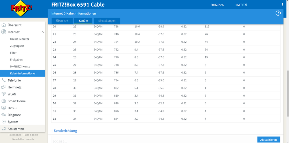

und zwar habe ich Probleme beim Online spielen , High Ping und Verzögerung der Eingaben.  Das Problem war mal zwischenzeitlich weg ist aber seit längerem wieder da ... könnte sich wer meinen Anschluss einmal ansehen ob die Werte in Ordnung sind .
Mfg schon mal im Voraus !

  • Welcher Fehler tritt auf? (Geschwindigkeit zu gering; Packetloss) Schicke dazu auch Screenshots von Speedtests (mit Datum und Uhrzeit) und Tracerts/ Pingplotter-Messungen bei Packetloss oder Ping-Problemen - Download / Upload ist vollständig gegeben - Ping geht rauf und runter bleibt nie Konstant - Verzögerung der Eingaben beim Online spielen.

  • Lade dazu noch einen Screenshot von den Signalwerten hoch. Diese findest Du in der Benutzeroberfläche Deines Kabelrouters über 192.168.0.1 bzw. über 192.168.178.1 bei der Fritzbox. - Desktop Screenshot 2021.10.17 - 19.55.10.95.pngDesktop Screenshot 2021.10.17 - 19.55.34.74.pngDesktop Screenshot 2021.10.17 - 19.55.46.81.pngDesktop Screenshot 2021.10.17 - 19.56.03.83.png

Könnte es eine Rückwegstörung sein?, ... das macht alles keinen Spaß wenn man nicht vernünftig spielen kann -.-

Hallo ManuMa,
Dank der Hilfe von Torsten habe ich schon einen groben Überblick. Da möchte ich gern Deinen Anschluss prüfen. Schicke mir dafür bitte Deine Kundennummer, die vollständige Anschrift, den Namen und den Geburtstag des Vertragsinhabers. Sende die Infos per PN und hier im Beitrag dann noch eine Pingplottermessung zu einem der betroffenen Dienste. Führe diese ohne Switch direkt am Kabelrouter durch und wähle 2,5 Sekunden als Intervall.
