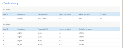

ich habe seit gestern aus dem Nichts massiven Packet Loss an meinem Kabelanschluss. Da meine Geräte komplett per LAN-Kabel angeschlossen sind, kann ich interne WLAN-Probleme absolut ausschließen.
Ein Blick in die Kabel-Informationen meiner FRITZ!Box 6591 Cable zeigt das Problem sehr deutlich in der Senderichtung (Upstream):
Die Power-Level-Werte auf allen vier DOCSIS 3.0-Kanälen liegen konstant bei grenzwertigen 49,0 dBmV. Die Box sendet hier am absoluten Limit, was die Paketverluste erklärt. Im Downstream ist signaltechnisch alles unauffällig.
Ein Ping-Test über die Eingabeaufforderung (CMD) zu 8.8.8.8 bestätigt das Problem schwarz auf weiß: Ich habe dauerhaft rund 10 % Paketverlust (Zeitüberschreitungen) im LAN, was Online-Anwendungen und Gaming unnutzbar macht.
Die Screenshots aus dem Router-Menü sowie den CMD-Ping-Test hänge ich diesem Beitrag an. Da die Dämpfung im Rückkanal offenbar viel zu hoch ist, muss die Leitung vermutlich neu eingepegelt oder der Hausverstärker geprüft werden.

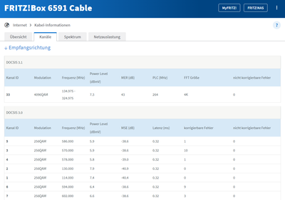

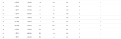

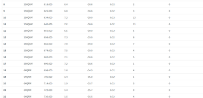

alle Kanäle posten!

 Steigt

Um das hier nochmal deutlich zu sagen, auch der Upstream bis 51dB ist in Ordnung.
Und nein, die Box sendet nicht am Limit.
Es könnte etwas niedriger sein, aber das ist noch im Rahmen.
