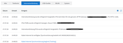

hast Du mal in den Reports Deiner Fritz-Box nach Meldungen zum DS-Lite oder AFTR vorhanden sind? Wenn Du einen DS-Lite Anschluss hast, dann wird für alle IPv4 Zugriffe das AFTR Gateway benötigt und wenn das nicht erreichbar ist, dann muss jeder Zugriff auf eine IPv4 Adresse scheitern. Abhilfe könnte dann eine Umstellung von DS-Lite auf Dual Stak bringen, weil dann das AFTR Gateway nicht benötigt wird.
Viele Grüße Siegmar
Hallo BiaDeluxe,
Du hast also einen DS-Lite Anschluss und damit vermutlich Probleme mit dem AFTR Gateway. Starte noch einmal einen Ping zu 8.8.8.8 und teste Danach noch einmal den Report zur Internetverbindung. Dort könnten dann Fehler beim Zugriff auf das AFTR Gateway auftauchen nachdem Du eine IPv4 Adresse angesprochen hast.
Viele Grüße Siegmar
