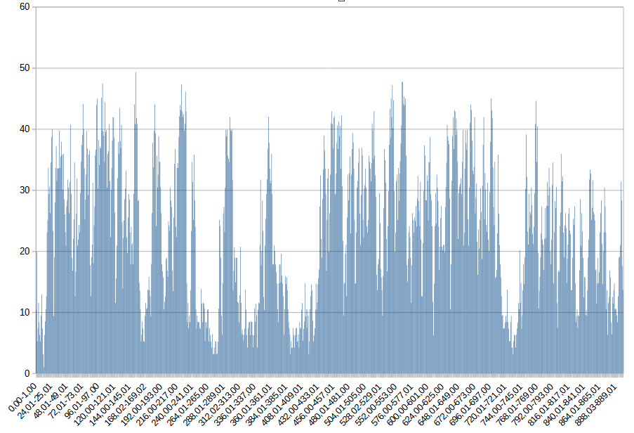

So siehts bei mir mit iperf im 900Sekunden Test aus.
Sehr gut!
Jetzt nur noch min, avg, max und 2Sigma oben rechts einfügen und anstatt Datum/Zeit Sekunden 😏
