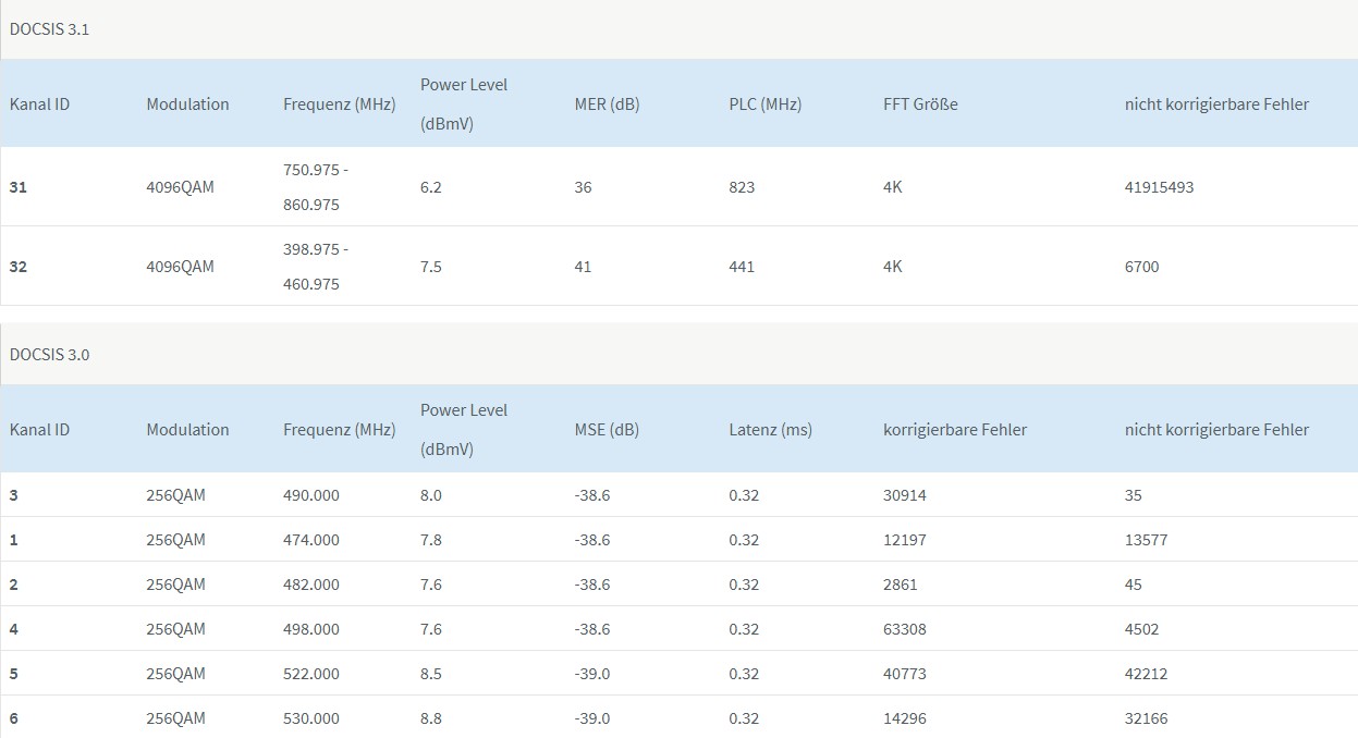

ich habe seit 2-3 Tagen das Problem, das mein Upload anstatt einer Geschwindigkeit wie sonst 30 - 50 Mbits nur noch 1-3 Mbits hat (Kabelverbindung). Die Downloadgeschwindigkeit ist aber ganz normal zwischen 900 - 1000 Mbits. An meinen Einstellungen hat sich nichts geändert, keine Geräte sind dazu gekommen und es wurde auch nichts neu angeschlossen. Hat jemand eine Idee woran das liegen könnte? Vor allem da der Download einwandfrei funktioniert. Sowohl bei der Kabelverbindung, als auch beim WLAN.

Ich gehe von einem Rückwegstörer aus. Poste mal ein Screenshot der Signalwerte des Routers.

Ich hoffe das sind die Werte die du meinst ^^

Hast du nur 3 DOCSIS 3.0 US-Kanäle?

Da steht einmal Empfangsrichtung, da sind es 30. Bei der Senderichtung werden nur 3 angezeigt.

Dann fehlt dir einer. Da muss ein Techniker bei dir vorbeikommen.
