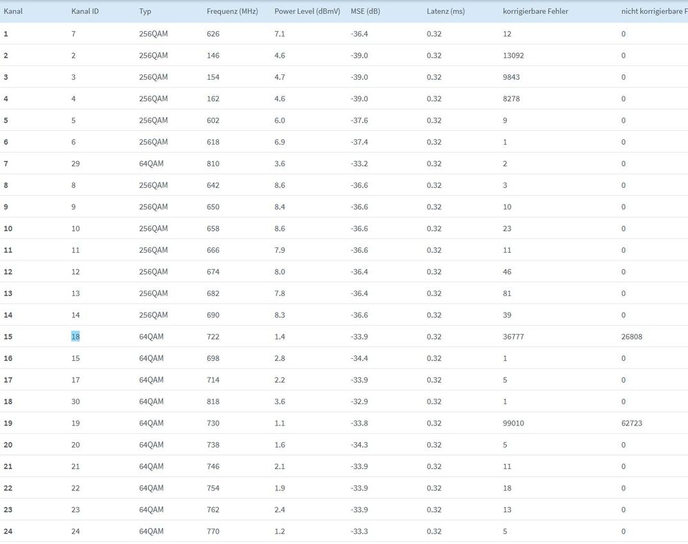

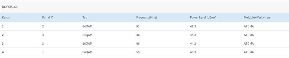

die Download Kanäle 18 (722 MHz) und 19 (730 MHz) sind sehr stark gestört und haben daher sehr viele Fehler. Da streut vermutlich ein Funksignal zwischen 722 MHz und 730 MHz in das Kabel ein. Der Uploadkanal 3  46 MHz ist nur 16QAM moduliert und hat offensichtlich auch Probleme. Hier muss ein Techniker die Einstreuung im Download und im Upload beseitigen.

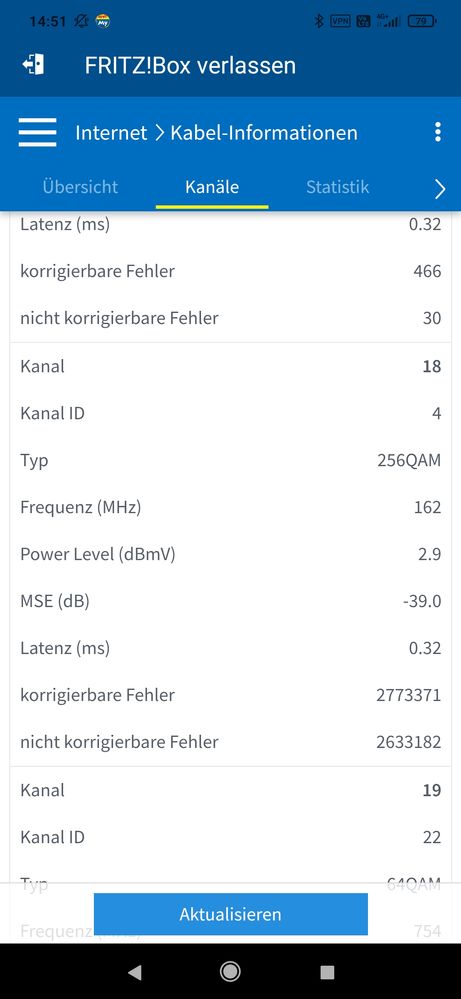

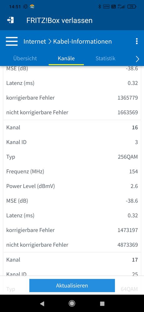

Aktuell alle Uploadkanäle bei 4qam
Internet Brüche
Beim Download totales Fail
Mit unglaublich vielen nicht korrigierbare Fehler!
Hört das endlich mal auf? Heute abend ist eure box wieder dran. Screenshot_2021-02-23-14-51-44-639_de.avm.android.myfritz2.jpg
ERFD
Hallo NeTwork-1337,
die Anzeige mit den Fehlern kannst Du ignorieren, da Du nicht weist in welchem Zusammenhang dies zu den korrekt übertragenen Code-Words steht. Die Einschränkungen werden durch die zu hohe Auslastung verursacht. Wir haben ein neues Ticket dazu erzeugt.
