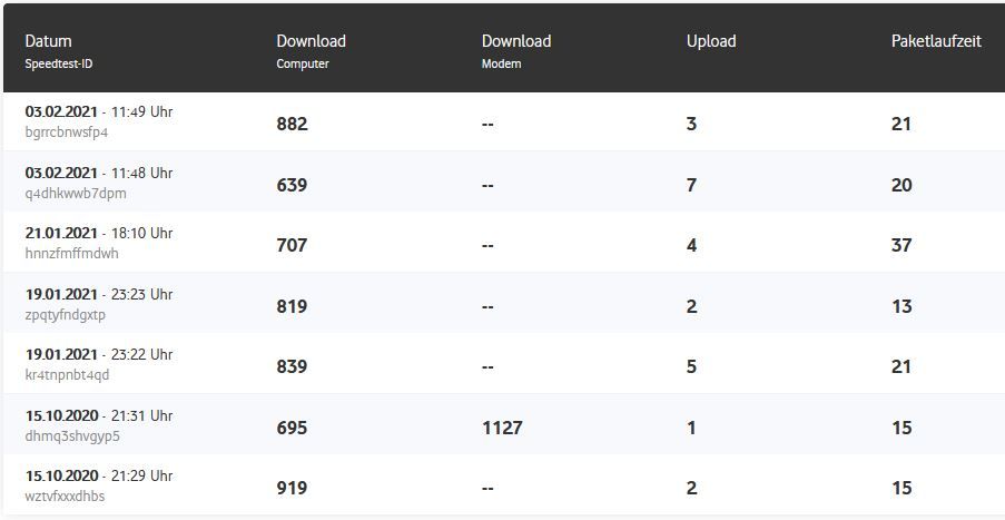

Hi VF Team,
ich mal wieder. Der Upload ist seit einer Woche wieder komplett fürn A****.  😞
Die Modulation schwankt zwischen QPSK und max. 32QAM und fährt bei Speedtests Achterbahnen. Beim Download zwar auch, aber nicht so sehr bemerkbar. Sowie sind beim Pingen HighPings dabei.

Leider hat sich wieder mal nichts gebessert.
Meine Frau hat Homeoffice und hat mir berichtet, das die Kunden, die mit ihr telefonieren (VoIP) sie nicht verstehen. Das ist ärgerlich. Der Upload ist max bei 5Mbit/s und schwankt wieder sehr bis auf 0, der Download steigt erst hoch auf 900Mbit/s und bricht dann ein.
