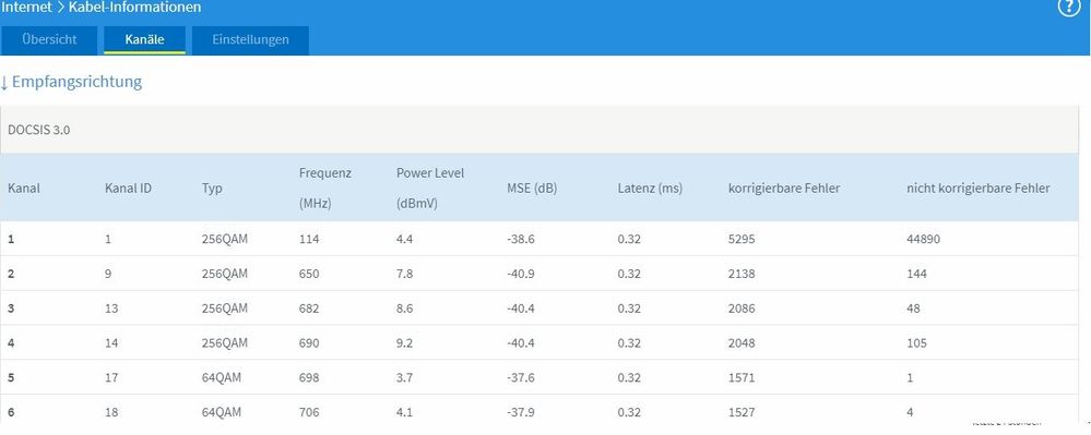

Anbei noch zwei Screenshots von der Auslastung / Temperatur bei einem simplen Netflix-Stream auf einem Gerät (Laptop mit W-LAN) kurz bevor die Box wieder abgestürzt ist, sowie die Kabel-Informationen.

Die CPU wird, für die geringe Auslastung, ungewöhnlich "heiß". Das ist meiner Meinung nach auch der Grund, warum die Box aussteigt.
Normal liegt die Temperatur so bei 50° - 60° C.

das was man von den Signalpegeln sehen kann sieht aber auch nicht so gut aus
poste mal alle Pegel
Also an den Signalpegeln kann ich nichts schlimmeres erkennen.

~45000 nicht korrigierbare Fehler auf 114 Mhz
kommt natürlich noch auf den Zeitraum an, aber wenn die Fritzbox dauernd neu startet kann der ja nich allzu
lang sein
die 6490 die ich "betreue" hat auch nach mehreren Tagen oder Wochen auf allen Kanälen 0 nicht korrigierbare Fehler
lang sein

Die Fritzbox lief nun 5 Stunden ohne Neustart, kein Streaming / Download mehr seit meinem letzten Test direkt nach Neustart (Sieht man gut an der CPU-Auslastung / Temperatur, die mir trotzdem recht hoch vorkommt, dafür, dass außer ein wenig Telefonie nichts gemacht wurde). Hier sind alle Kanäle
Ich bin aber weiterhin der Meinung, dass es an der hohen CPU Temperatur liegt, dass die Box aussteigt, also nur ein Tausch der Box was bringen wird.
Und ja, den Kanal1 Frequenz 114 Mhz sollte sich ein Mod mal näher anschauen, eine so hohe Fehlerquote ist sicherlich nicht normal.
Die anderen Werte sind meiner Meinung nach völlig in Ordnung.
Gruß Kurt

Hallo Kawasaki,
aktuell sind die Pegel in Ordnung. Hast Du denn schon über die Hotline einen erneuten Tausch in Auftrag gegeben?
