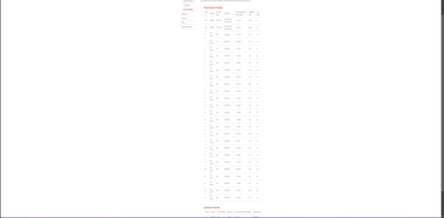

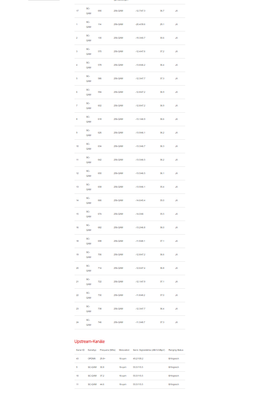

Poste mal ein Screenshot der Signalwerte des Routers. Bitte dazu kein Smartphone verwenden.
Um sich die Signalwerte anzeigen zu lassen, gehst du wie folgt vor, Benutzeroberfläche öffnen > Oben rechts Status&Hilfe anklicken >
Danach links den Menüpunkt Docsis-Status öffnen, dort werden die Signalwerte angezeigt.
Gruß Kurt
Hallo und danke für deine Rückmeldung, hoffe ich habe im Anhang das richtige kopiert ^^
Liebe Grüße
Tobi459

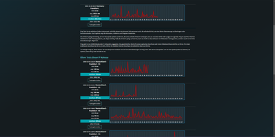

Schick dir auch nochmal ein Screenshot von meinem Ping Test

Ja, da stimmt einiges nicht. Die dBmV Werte sind viel zu niedrig, da muss ein Techniker vorbeikommen. Außerdem liegt bei dir ein Rückwegstörer vor.
Gruß Kurt

Der Wert sagt aus, wie stark, das Signal bei dir ankommt.
