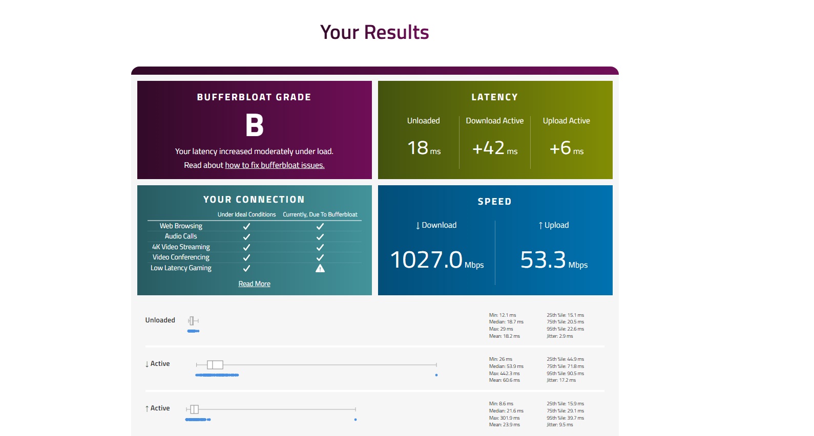

ich habe seit mehreren Monaten das Problem, dass ich immer wieder bei Online Spielen wie z.B. Valorant, Counter Strike, Rocket League usw, mit plötzlichem Packet Loss zu kämpfen habe. In diesen Momenten teleportiere ich hin und her und kann aktiv in dem Moment nichts dagegen tun. Das alles ist unabhängig von der Uhrzeit und Belastung des eigenen Netzwerkes. Das Internet an sich funktioniert auch bis auf dieses Problem einwandfrei.
Ich benutze die Fritzbox 6660 als Leihgerät mit dem Vodafone CableMax 1000 Vertrag.
Im Anhang habe ich paar Bilder beigefügt, vielleicht hilft das weiter.
Vielen Dank im Voraus und einen schönen Abend!

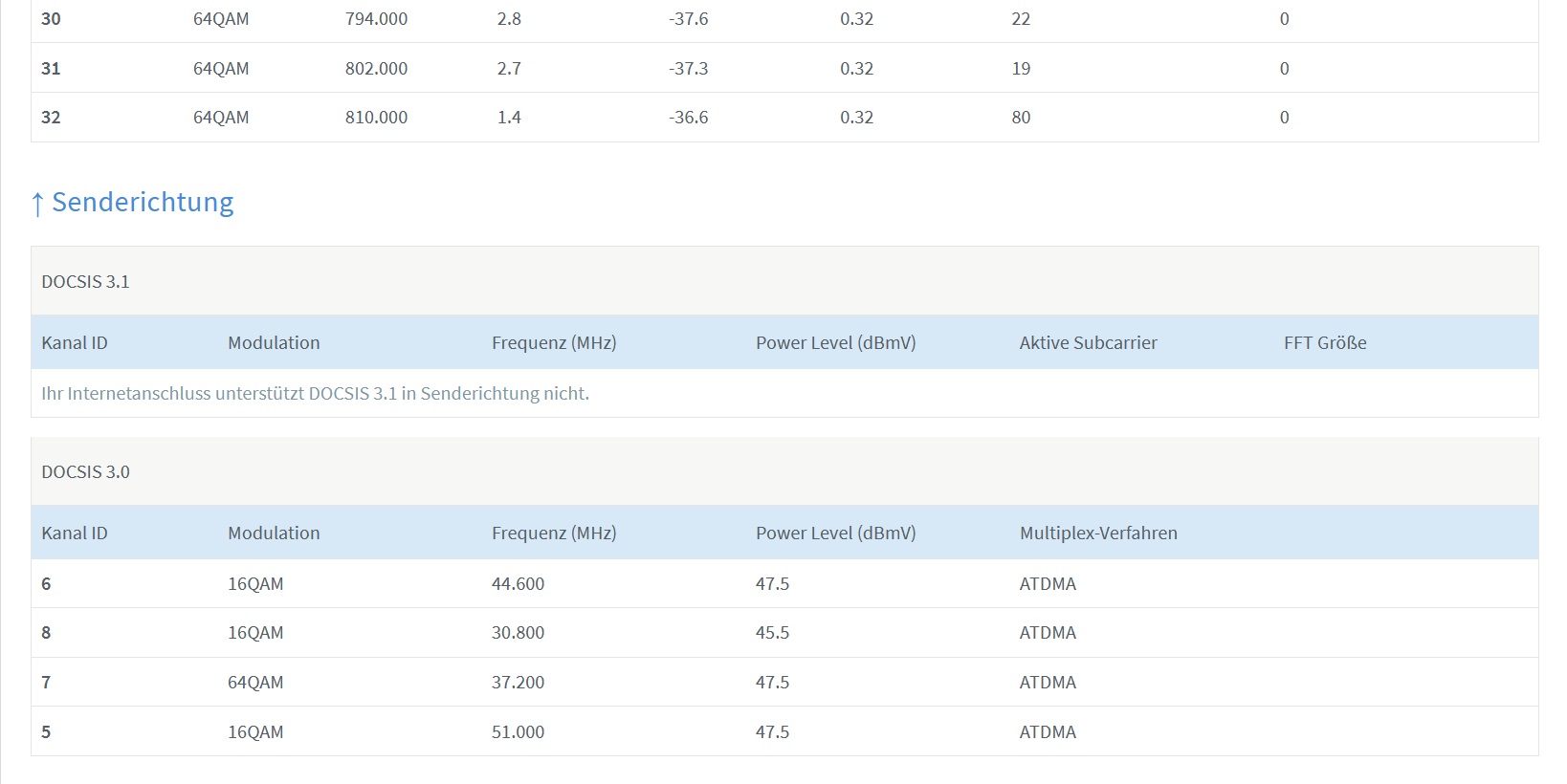

Bei dir liegt ein Rückwegstörer vor. Melde das mal der Hotline. Außerdem fehlt dir der DODSIS 3.1 in Senderichtung.
Gruß Kurt
Hallo Kurtler,
vielen Dank für die schnelle Nachricht. Kann ich selbst was gegen den fehlenden Internetanschluss DOCSIS 3.1 in Senderichtung machen oder soll ich das ebenfalls bei der Hotline erwähnen?
Lieben Gruß zurück!
Kurtler
Da kannst du selber gar nichts machen.
Kannst mal einen Neustart der Box probieren, das wäre das einzige.
Gruß Kurt
