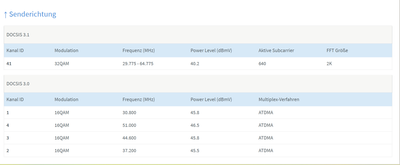

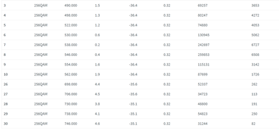

Das sind die Werte aus der FB:
Gnter_0-1741543179134.pngGnter_1-1741543202819.pngGnter_2-1741543254482.pngGnter_3-1741543272286.png
melde eine Störung > Signalpegel aus der Toleranz
Ob das was bringt? Solche Telefonate hatte ich schon viele... Und dann vor ungefähr 2 Jahren hat man mir ein Nodesplit versprochen der jedes halbe Jahr verschoben wird. Es ist einfach nur traurig wie man bei VF behandelt wird.
Aber ich versuche es nochmal dort anzurufen.
Gruß Günter

dann lass es, wenn dir jemand sagt melde eine Störung, der weiss was er schreibt! ....
