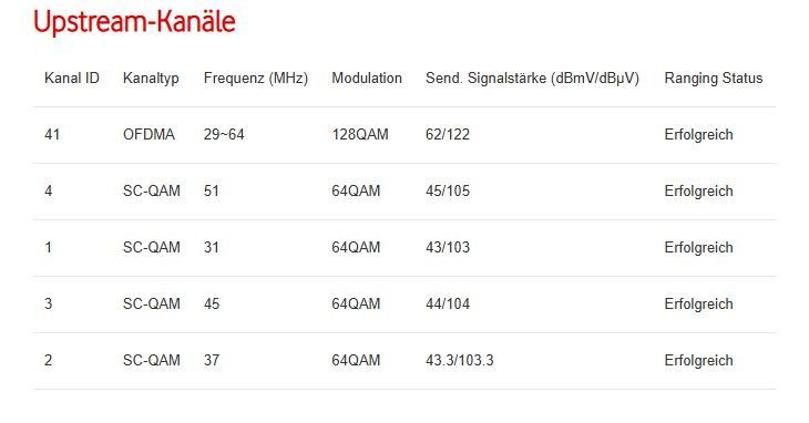

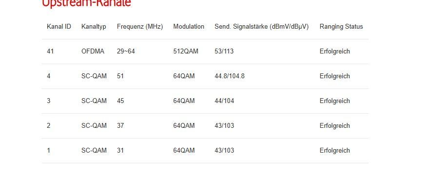

ich wende mich an das Forum, da die reguläre Hotline bei meinem Problem leider an ihre Grenzen stößt. Bei meinem Anschluss liegt eine massive, zeitweise auftretende Rückwegstörung (Ingress) im Segment vor, die zu starkem Paketverlust und Latenzspitzen führt.
1. Technische Fakten & Pegelwerte:

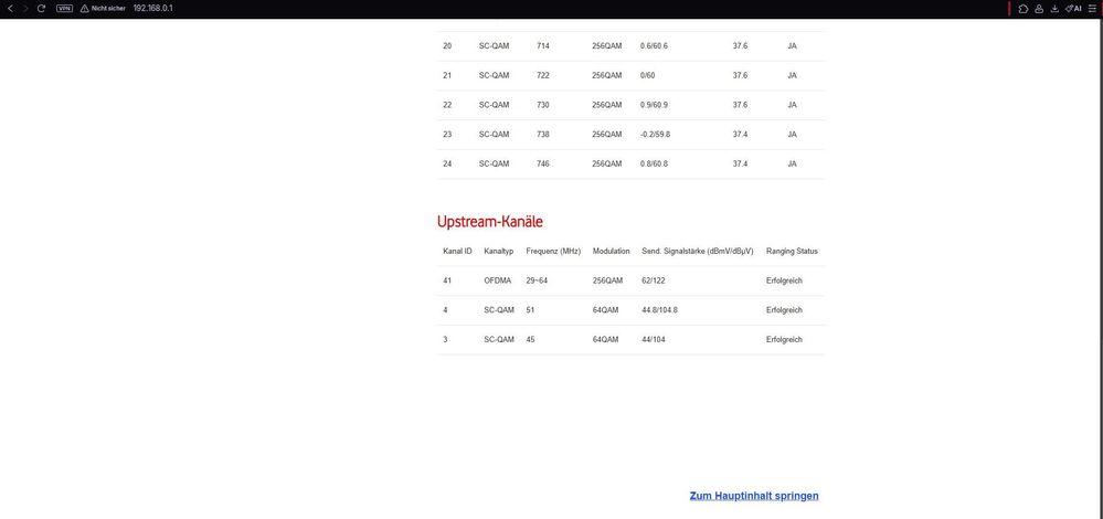

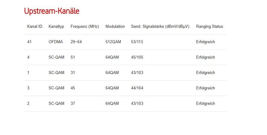

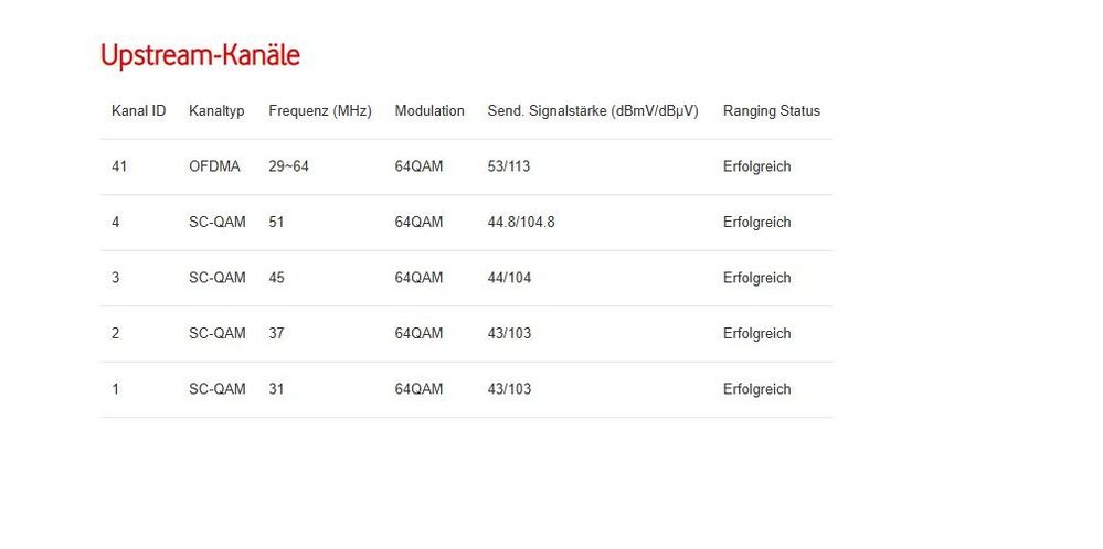

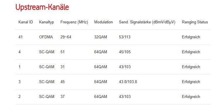

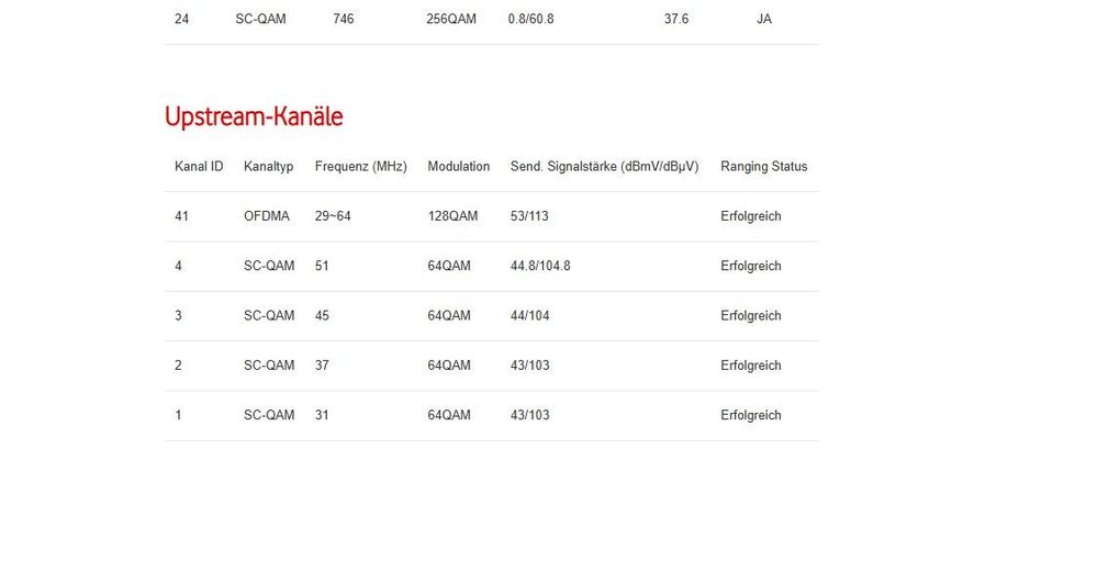

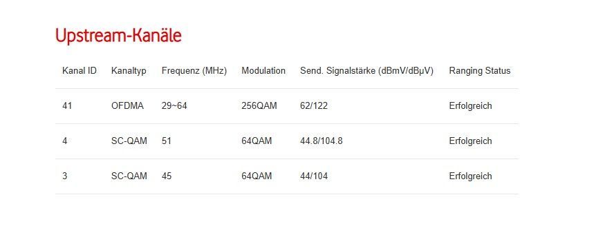

  • Upstream-Pegel: Mein Kabel-Modem sendet im Upload zeitweise an der absoluten Leistungsgrenze mit 52,8 bis 62 dBmV (Power Clipping / Max Sendeleistung).
  • Zeitfenster: Die Störung tritt extrem dynamisch und unangekündigt auf – besonders massiv zeigt sich der "Nadelwald" an Paketverlusten jedoch in den Abendstunden (ca. 19:00 bis 21:00 Uhr).

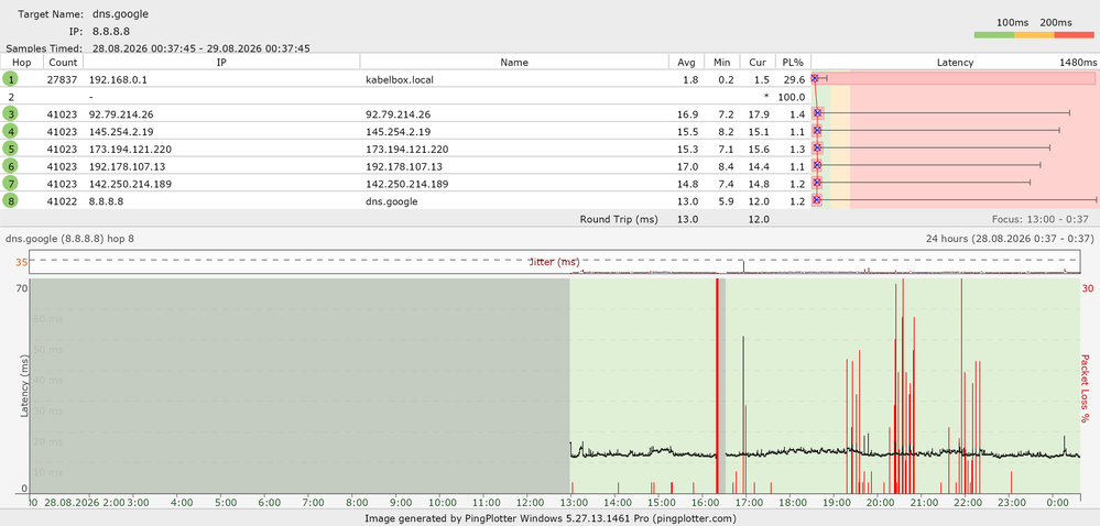

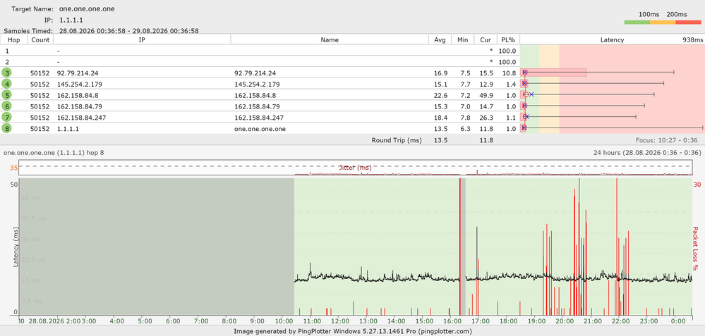

2. Analyse der PingPlotter-Messungen (siehe Anhang): Ich habe über einen längeren Zeitraum synchrone Multi-Target-Messungen durchgeführt:
  • Screenshot 1 (1.1.1.1 - Cloudflare): Zeigt das deutliche Muster der Paketverluste im 12-Stunden-Verlauf.
  • Screenshot 2 (8.8.8.8 - Google): Zeigt zur exakt selben Sekunde im gleichen Zeitfenster identische Spikes. Da zwei völlig getrennte Server dieselben Aussetzer aufweisen, ist eine Störung im lokalen Segment mathematisch belegt.
  • Wichtiger Hinweis zur Spitze um ca. 16:20 Uhr: Dieser einzelne Ausschlag war kein regulärer Ingress-Spike. Zu diesem Zeitpunkt war der Techniker vor Ort und hat Messungen durchgeführt, wodurch die Verbindung kurz getrennt wurde. Die eigentliche Rückwegstörung zeigt sich im dichten Rausch-Muster am Abend.

der Signalpegel des OFDMA Kanal ist viel zu Hoch, wende dich an den
