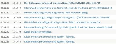

Anbei ein Screenshot von meinem Sohn von der FritzBox Website.

Screenshot 2025-12-25 163202.jpgScreenshot 2025-12-25 163718.jpgHallo Sigi-DD, anbei die Screenshots.
Wurde soeben versucht, keine Besserung.

da hat der DHCPv4 Server seitens Vodafone ein Problem oder dessen IP Pool ist erschöpft. Da hilft nur Störung bei Vodafone melden und abwarten 😕

bei einem anderen Nutzer aus Berlin ist jetzt die IPv4 Adresse wieder vorhanden. Starte mal deinen Router neu, wenn sie bei Dir noch nicht wieder vorhanden ist.

Hallo Sigi-DD,
nach dem Neustart können wir nun wieder alle Websites besuchen, das Problem scheint behoben zu sein.
