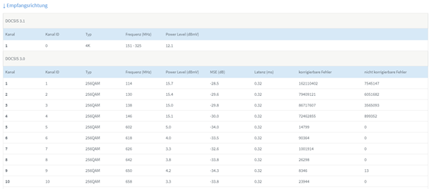

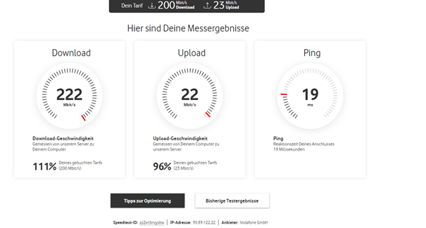

wie Erwartet war kurz nach meiner Abreise in den Urlaub die Verbindung unterbrochen, so daß es mir nicht möglich war von aussen drauf zuzugreifen und entsprehend zu Hause nichts funktioniert hat. Nach meiner Rückkehr am Sonntag habe ich die Fritzbox auf Werkseinstellungen zurück gesetzt und danach nur 1 Gerät (Laptop) mit der Box verbunden um ausschließen zu können das es durch irgend ein Gerät verursacht wird.
Nach dem setzen der Werkseinstellungen waren alle Werte im grünen Bereich. Gestern konnte ich leider die Daten nicht beobachten. Heute morgen War der Speedtest in Ordnung. Dann während der Abreit gerade brach die Verbindung wieder zusammen und der Speedtest und die Fritzbox zeigen folgende werte:
Nach erneutem Neustart der Fritzbox zeigte der Speedtest:
Das ging dann aber auch wieder nur 5 Minuten gut und nun sind wieder nur Speedwerte wie oben vorhanden!
Wenn sich dieses Problem nicht durch eine Fernwartung beheben läßt, bitte ich um den Techniker.
Danke und Gruss.
Kein Internet seit meinem letzen Post und viele Fehler auf Kanal 1 bis 4.

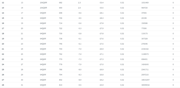

Hallo Wallace,
tatsächlich lief es gestern den ganzen Tag stabil. Heute war ich den ganzen Tag arbeiten. Als ich gerade nach Hause gekommen bin, dasselbe Problem. Keine Internet Verbdinung. Seit wann kann ich nicht sagen, denke aber den Tag über. Nach dem Neustart der Fritzbox geht es wieder. Die Daten vor dem Neustart:
Nachdem es jetzt 1 Stunde ging, ist nun keine Internet Verbindung mehr vorhanden.
Das Wochenede war wieder mit unzähligen Ausfällen versehen. Auffällig auch im Erreignismonitor der Fritzbox die diversen Trennungen der Internetverbindung. Ich habe jetzt seit 2 2/1 Monaten keine Nutzbare Internetverbindung, für die ich aber den vollen Betrag bezahle. Ihr könnt sicher verstehen, das meine Geduld so langsam am Ende ist!
Speedtest vor und nach Neustart und im Anhang das Ereignisprotokoll von der FritzBox:
Claudia
Hallo Bobby19835,
wenn es nach einem Reset schlagartig besser wird, liegt der Verdacht nahe, dass der Router defekt ist. Es sind aber auch noch ein paar Signalwerte nicht innerhalb der Normwerte, da würde ich nochmal einen Techniker mit optionalem Gerätetausch vorschlagen. Der Techniker soll dann auch das Netzteil austauschen. Können wir den Auftrag dazu fertig machen? Hat sich im Vergleich zu September etwas geändert an der Covid-19-Situation, der Rufnummer oder dem Zugang?
Viele Grüße,
Claudia
