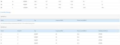

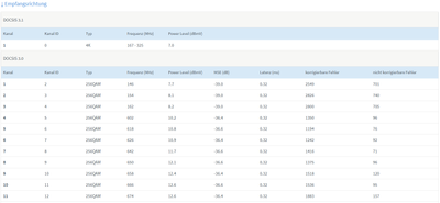

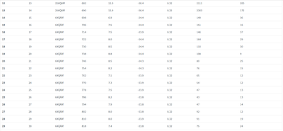

Hallo zusammen 🙂
Leider macht das Internet aktuell wieder einige Probleme. Zeitweise ist es sehr langsam und eine Anfrage verläuft ewig ins Leere, bis sich dann endlich mal was tut. In meinem Mietgerät, der FB6591 kann man auch ablesen, dass es wohl zu vielen "unkorrigierbaren Fehlern" kommt. Anbei mal ein Screenshot.
Ist das so normal? Wie wäre das weitere Vorgehen?
Ich habe bereits einmal alle Kabel neu angeschlossen und die F-Stecker mit einem kleinen Maulschlüssel angezogen. Der Router ist neu gestartet.
Liebe Grüße
Maueee

Hallo Tina,
alles gut. Hat ja jetzt geklappt. 🙂 .. Heute morgen habe ich wieder Probleme mit der Performance des Uploads. Im Home-Office ist das echt nervig .. Es kann ja nicht Sinn der Sache sein, dass ich immer auf mein Handy als Hotspot zurückgreifen muss. Damit funktioniert alles einwandfrei. D1-Netz.
Anbei ein Screenshot vom aktuellen Status in Senderichtung:
