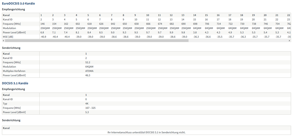

am 30.04.2021 11:21
Hallo Tina,
alles gut. Hat ja jetzt geklappt. 🙂 .. Heute morgen habe ich wieder Probleme mit der Performance des Uploads. Im Home-Office ist das echt nervig .. Es kann ja nicht Sinn der Sache sein, dass ich immer auf mein Handy als Hotspot zurückgreifen muss. Damit funktioniert alles einwandfrei. D1-Netz.
Anbei ein Screenshot vom aktuellen Status in Senderichtung:
Liebe Grüße aus Wolfsburg
