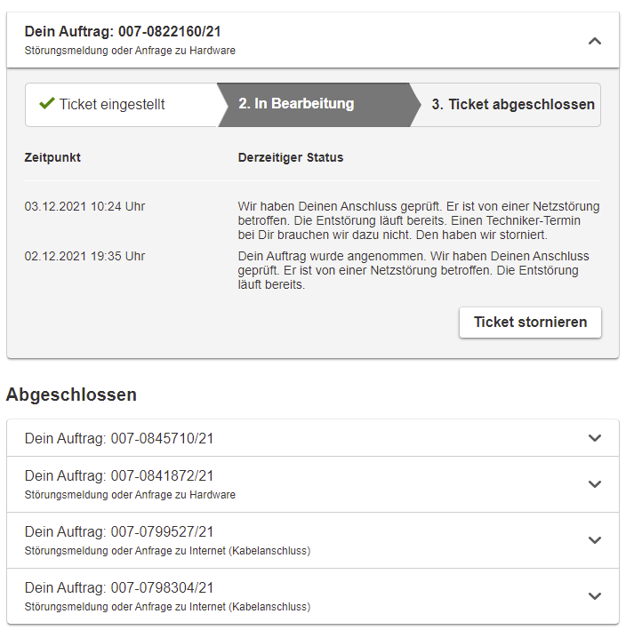

Bzgl. Ticket:
Mir wurde gesagt, vom Tel. Support, es sei der Rückwegstörer.
Dann bitte ein Ticket eröffnen, wegen dem Rückwegstörer.
