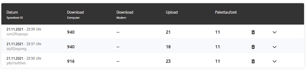

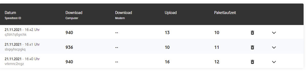

Upload war bei mir schon immer (gefühlt seit Jahren) sehr schwankend.
In den letzten Monaten hat der Upload, lt. VF-Speedtest, kein einziges Mal 50 Mbit erreicht,
Üblich sind Werte (Uhrzeit egal), zwischen 10-25 Mbit.

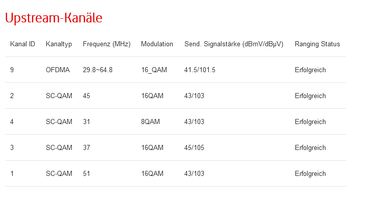

Beim Anschließen der 6660, hat sich auch wieder der OFDMA DOCSIS 3.1 Träger im Upload zurück gemeldet.

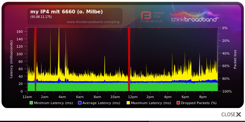

Dieser 3.1 Upload Träger verursacht messbare Störungen,
siehe Bild der 6660:

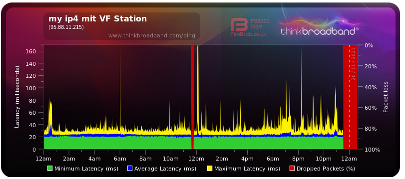

Zum Vergleich die VF-Station TG3442DE, ohne den 3.1 DOCSIS OFDMA Upload Träger:
Die roten Balken sind Neustarts, bzw. IP-Änderung.
Man sieht ganz deutlich die Pingerhöhung (auch mit anderen Messungen ohne Bild nachkontrolliert), u. die Paket-Verluste der 6660 mit dem Upload Träger DOCSIS 3.1

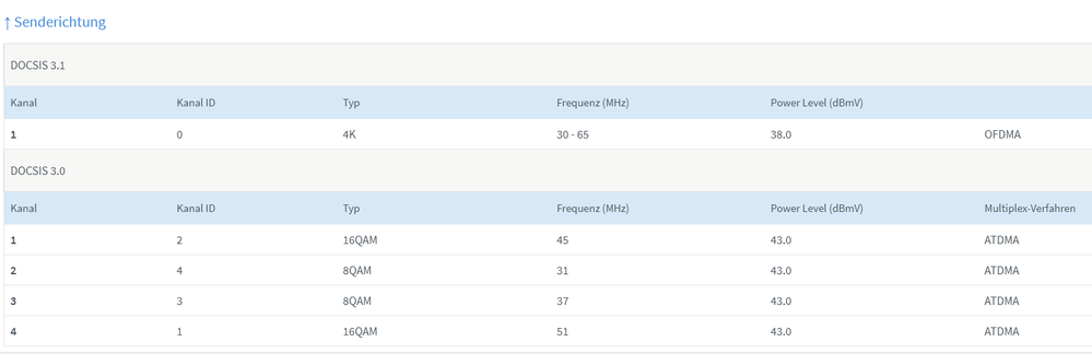

die VF Station ist nun wieder angeschlossen.
Der 3.1 US-Kanal ist leider auch wieder aktiv.
Zur Info u. Fehleranalyse:
Gestern war noch die 6660 (Eigenes Gerät). Hatte gestern die 6660 neu gestartet, und der US OFDMA-Kanal 3.1 war danach weg.
Ich das mal beobachtet, als der Techniker da war, war die VF-Station angeschlossen, dann deaktivierte der Techniker den US-OFDMA Kanal - so weit so gut.
Als ich dann die 6660 wieder anschloss, aktivierte sich wieder der US-OFDMA Kanal 3.1....(ganz automatisch).
