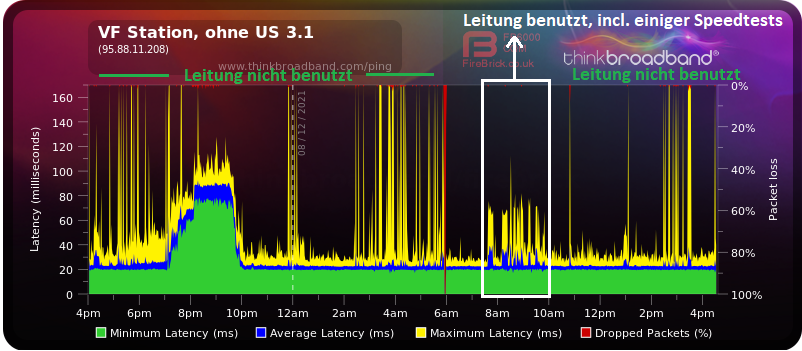

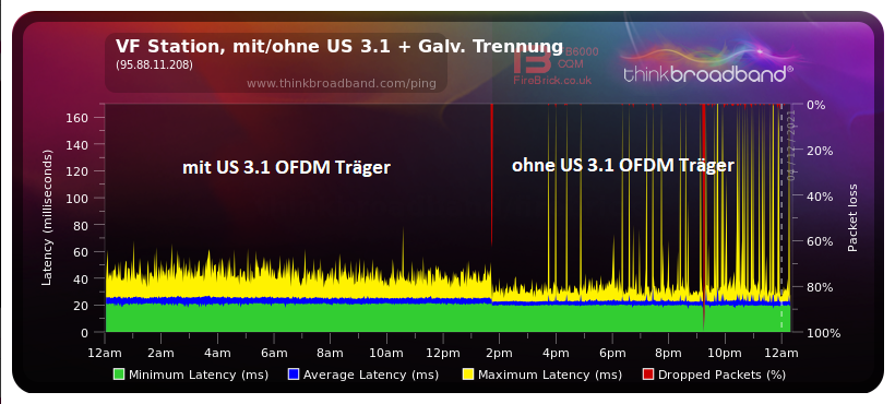

Aber seitdem habe ich erhebliche Paketverluste, und Pingsprünge/Pingspitzen, siehe Bilder:
VF Station, mitohne US 3.1 + Galv. Trennung.pngpingplotter station ohne DS OFDM Träger.png
Hmmm - warum hat Deine VF Station kein WLAN?

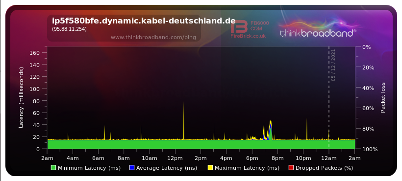

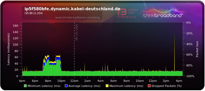

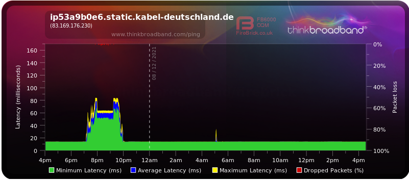

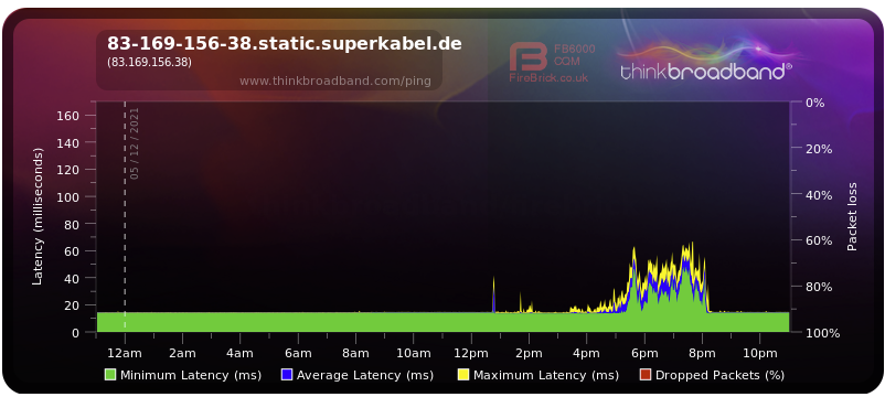

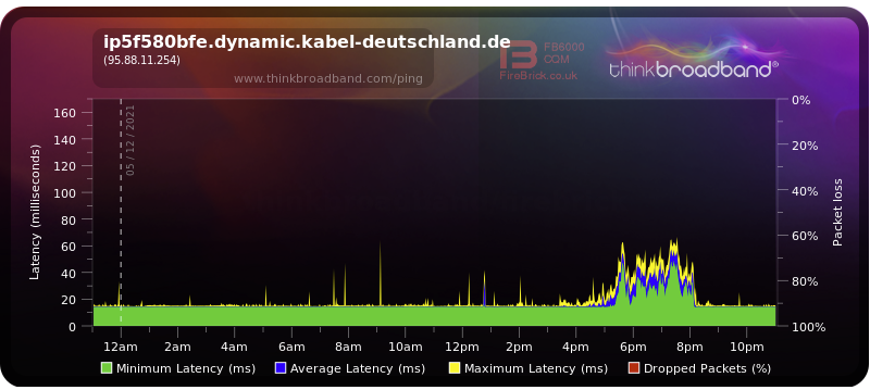

Die Störungen betreffen auch einen ISP Server 95.88.11.254:
Normalerweise ist hier nur ein grüner Balken zu erkennen.
Die Verbindung ist eine Katastrophe:
Die ISP's haben normalerweise nur einen schmalen grünen Balken.
Screenshot 2021-12-06 000330.pngScreenshot 2021-12-06 000352.pngScreenshot 2021-12-06 000414.pngScreenshot 2021-12-06 000452.png

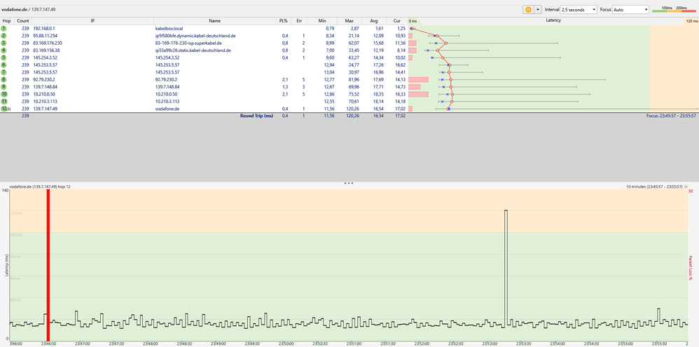

Dabei ist mein Anschluss, kaum bis gar nicht in Benutzung....sieht aber aus, als würde ich permanent mit 1000 Mbit downloaden, und mit 50 Mbit uploaden.
Normalerweise, (tracking von England aus), ist selbst bei mehreren Speedtests der Ping nie höher als 60ms angestiegen.
Bei 170ms ist die Skala beendet. In einem anderen Programm (ohne Bild) hören die Peaks erst bei 240ms - 280ms auf.
Selbst zu unbenutzten Zeiten, ist der Paket-Verlust u. die Ping-Sprünge erschreckend.

vor 16 Uhr scheint das Problem nicht aufzutreten bzw. ist verschwindend gering. Folglich war die Abschaltung der OFDMA-Frequenzen nicht wirklich ein Erfolg sondern eine Verschlimmbesserung.
Gruß Fred

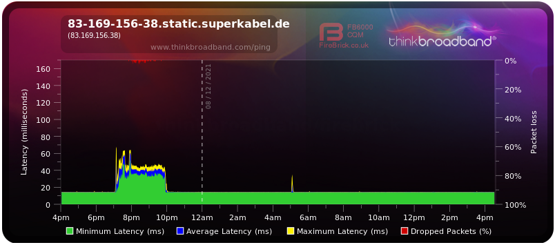

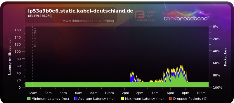

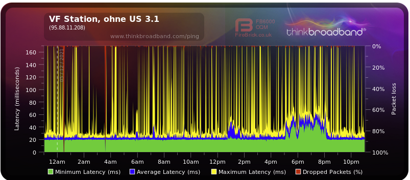

Bezogen auf die Screens in meinem vergangenen Beitrag, hat die Leitung zu fast jeder Zeit erhenliche Störungen. Vollkommen egal, ob mit OFDMA im Upload, oder nicht.
Die gelben Peaks sollten gar nicht auftauchen. Erst recht nicht, wenn ich die Leitung gar nicht benutze!!!
Darüber hinaus, sollten die 3 x VF ISP's nur einen grünen Teppich haben - so wie in der Vergangenheit.
Die Leitung hat erhebliche Störungen!

Allerdings bis heute ohne Erfolg. Die Peaks der 3 x VF ISP's zeigen deutlich eine erhöhte Instabilität. ISP 95.88.11.254 zeigt zusätzlich Störungen auf.

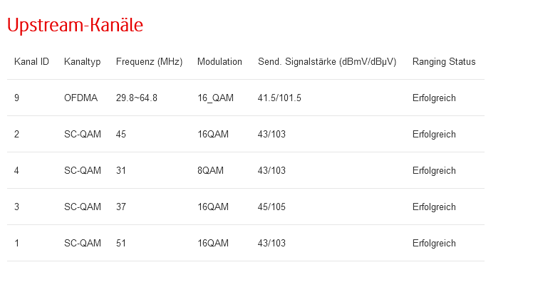

Der OFDMA im Upload war lt. Techniker gar nicht aktiv bei mir.
daher auch dei 16_QAM.
Mit OFDMA im Upload hatte ich im Besten Fall 14ms Ping, und 2-20 Mbit Upload. Ohne OFDMA im Upload habe ich einen Ping von 11ms und 50 Mbit Upload.
In beiden Fällen (mit oder ohne OFDMA) modulieren die Upload-Kanäle, nicht wie früher auf 4 x 64 QAM, sondern irgendwo zwischen 8 - 32 QAM.
Die Paket-Verluste, sowie die Pingsprünge sind nach wie vor massiv!
