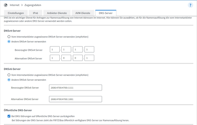

@WolfiRR  schrieb:
Ich verwendete immer die vom Internetanbieter zugewiesenen DNS Server und als DoT folgende:
1dot1dot1dot1.cloudflare-dns.com
dns.quad9.net
dns2.digitalcourage.de
das ist schonmal falsch konfiguriert
so wäre es am Beispiel Cloudflare richtig eingestellt:
