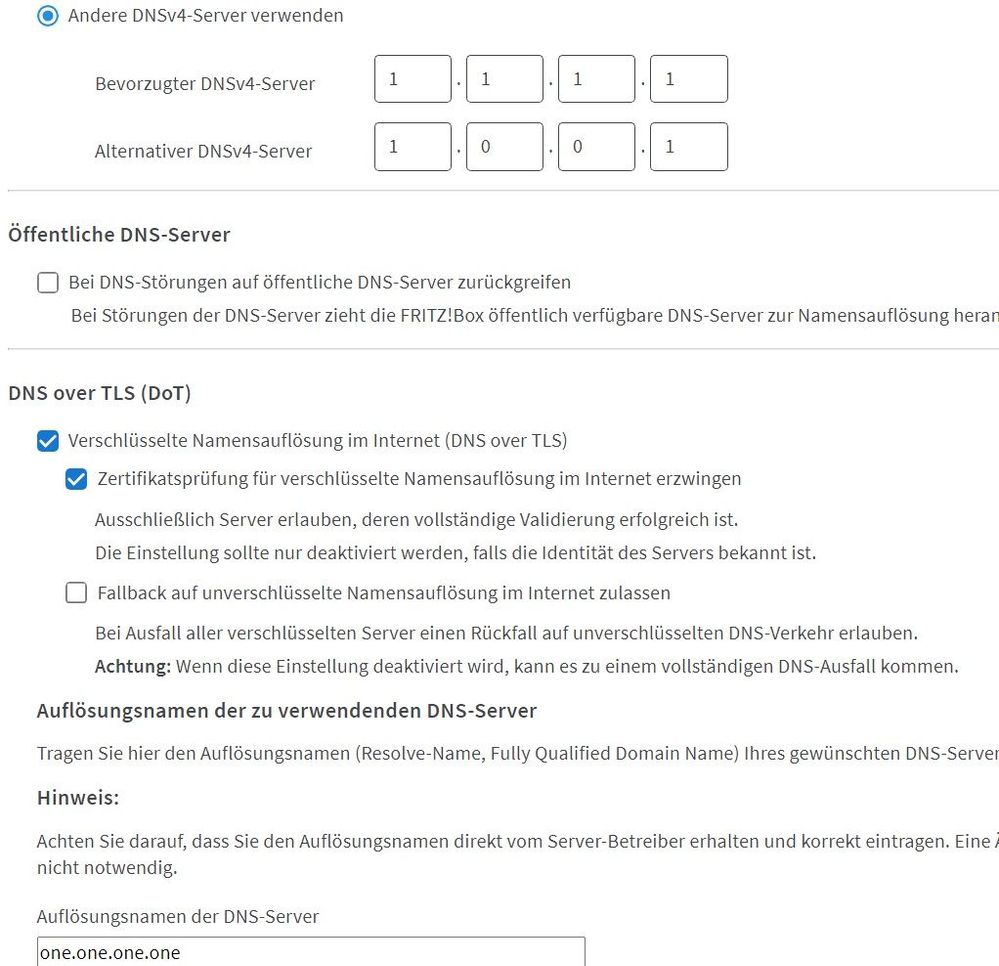

Auflösungsnamen der DNS-Server richtig eingetragen?
Es ist alles richtig eingtragen und funktionier auch. Manchmal läuft es Stunden und manchmal bricht die Verbindung schon nach paar Minuten ab.

und das Fallback Häkchen willst nicht setzen ?  😉
Ungern, da ich die verschlüsselte Option bevorzuge. Vorher ging es ja auch Jahre ohne Fallback Häkchen 😉
