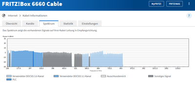

poste mal die Signalpegel
zu finden unter: Internet >> Kabel-Informationen >> Kanäle

Bitte beachten Sie den Anhang, der die Signalstärke bei Verbindung mit dem Netzwerk angibt.
Die Signalstärke bei Unterbrechung der Verbindung – ich mache einen Screenshot und poste ihn, sobald die Verbindung unterbrochen wird.

Dies ist der Fall, wenn keine Verbindung hergestellt werden kann.
